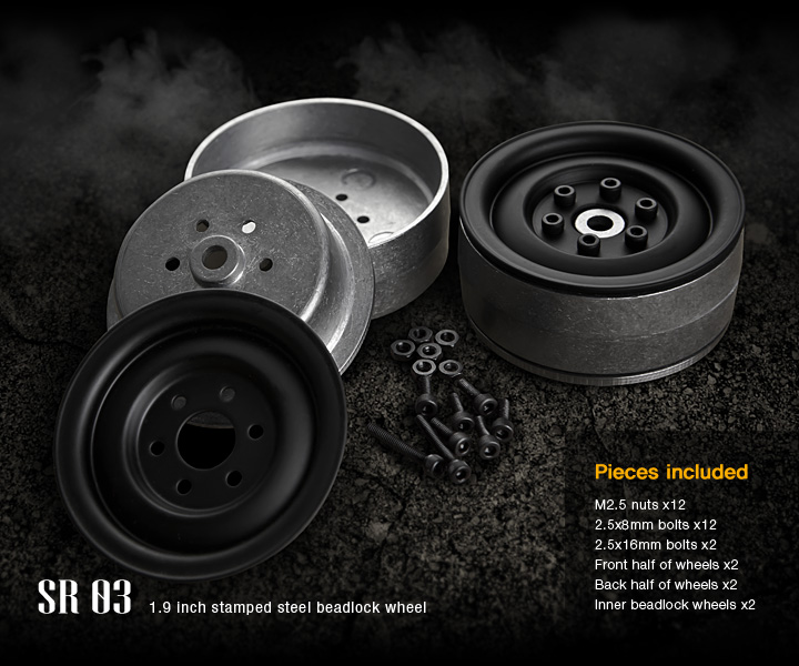

    ho addocchiato dei cerchi gmade in metallo, i tamiya in plastica mi costringono a incollar la gomma e ci ho ripensato..
    ci sono di vari colori, partirei dal nero opaco, mal che vada a sabbiarli e cambiar colore ci metto un attimo.
    oppure li scrosto come ti dicevo sui punti di usura classici, lascio venir fuori un po di ruggine e poi do il trasparente opaco.
    il problema son le gomme :-k la cabina è grossina, direi che almeno da 110 di diametro ci vogliono.
    quelle da trattore sono in mescola medium ](*,)non vorrei che poi non sale più da nessuna parte..
    gomme racing no, devo trovare un disegno che stia bene..

    Ok mi hai scrollato la scimmia di dosso ^_^ /emoticons/happy@2x.png 2x" width="20" height="20"> :wink:
    ordino quelle da trattore e cerchi tamiya, in effetti basta piombarli ed è la stessa cosa..
    a invecchiarli un domani lo si può fare con le vernici.
    quelli in ferro mi ispiravano di più per quello, ma non voglio spenderci molto su questo mezzo..
    alla fine la manualità, gli attrezzi e i materiali non mi mancano..
    devo solo metterci un po di inventiva.

    quei cerchi in metallo mi sa che non sono in ferro, ma in zama.
    Se è così, non arrugginirebbero ugualmente, quindi dovresti replicare la ruggine con procedimenti artificiali
    (allora lo puoi fare anche su quelli in plastica)

    azz allora ho fatto bene a schivarli.. con la zama ci ho litigato abbastanza sui carburatori.. materiale di m..:-#
    pensavo fosse acciaio..
    o sarà qualche lega strana cinese di quelle che se le sabbi si bucano :eek:
