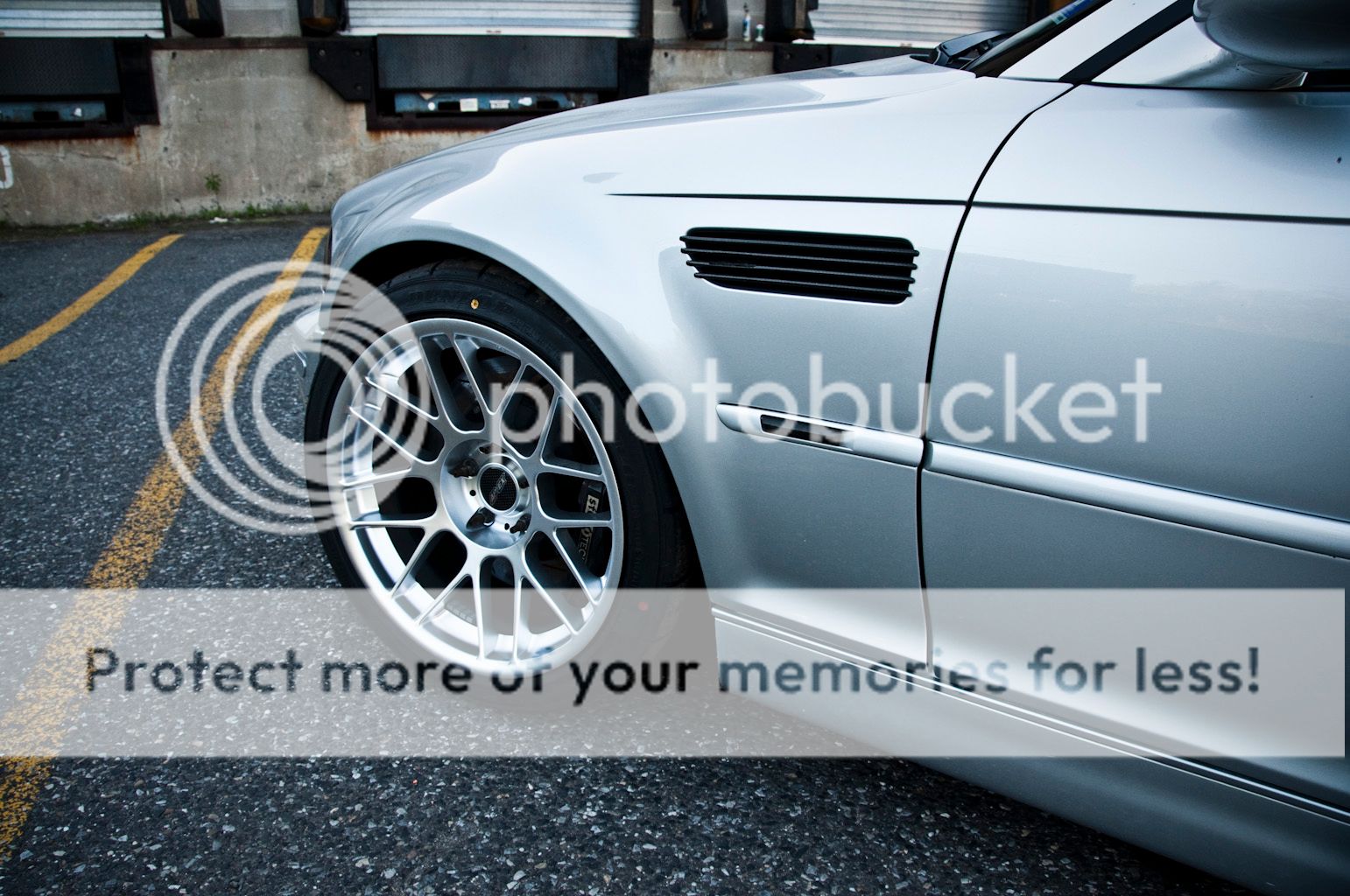

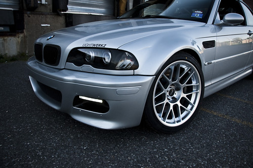

  9. Gabo
    40.980
    5.802
    604.973.109
    vai di APEX sono stupendi e molto robusti
  10. Gabo
    40.980
    5.802
    604.973.109
  11. Gabo
    40.980
    5.802
    604.973.109
    APEX ARC-8 HYPER SILVER
