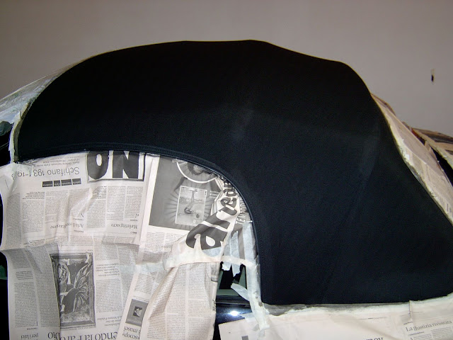

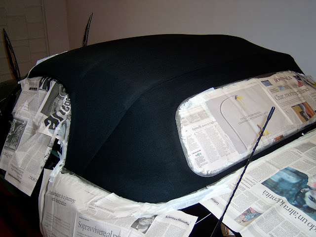

    L'estate scorsa ho trattato la cappotte con i prodotti Renovo, prima pulitore gel, poi colorante, e per finire impermeabilizzante
    Devo dire però che non sono rimasto soddisfatto dall'ultimo passaggio, perchè l'impermeabilizzante va a schiarire un pò il nero intenso che si era creato col colorante, proprio perchè stende un velo anti UV che schiarisce, e in secondo luogo indurisce la tela, e quando si ripiega aprendola appaiono delle linee più marcate sulle grinze (fastidiosissime). E, magari quello della bmw è migliore, col Renovo scivolano via solo le goccioline, ma se piove si bagna e come.
    Al secondo passaggio (colorante) era perfetta invece.

    ma come fate a mettere tutti quei giornali scusate?
    la aprite, capisco i giornali lato finestrini e davanti nel parabrezza, ma dietro come fate???

    con lo scotch :D /emoticons/biggrin@2x.png 2x" width="20" height="20">
