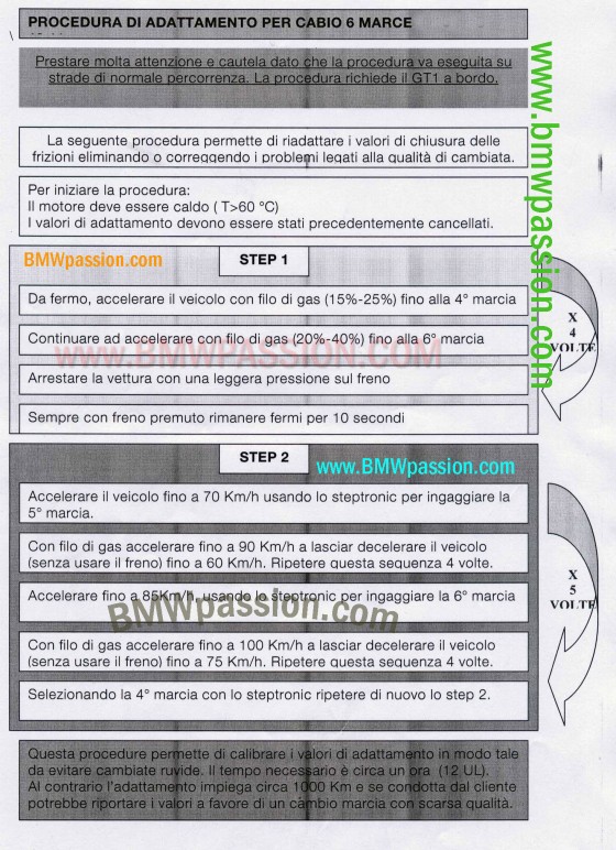

    Ciao a tutti, mi piacerebbe ritarare il mio step tronic, ma non riesco a visualizzare la circolare.....help me please!! grazie

    A me funziona... ti allego il link diretto ;) /emoticons/wink@2x.png 2x" width="20" height="20" />http://s19.postimg.cc/5fwyf874z/3ee393309f8ed3477dd9daea44c8db30.jpg

    grazie mille!!! ciao

    Consigliate di farla anche prima di cambiare l'olio o non serve a nulla?

    senza il cambio olio ed il reset dei parametri auto-adattivi (via diasgnosi) non serve a nulla...
