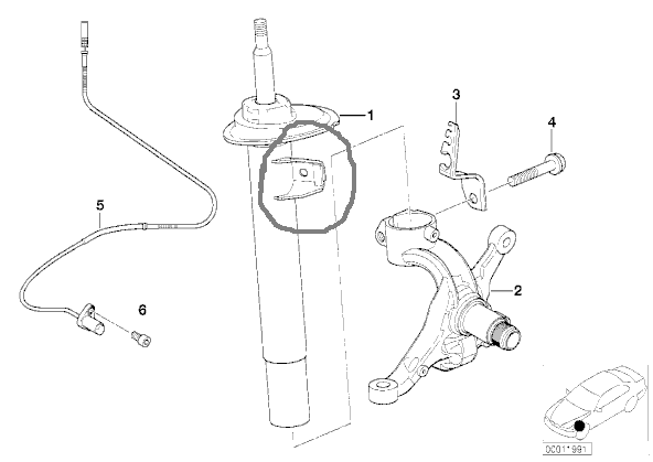

    il telaietto è il n 1
    se non fosse ben fissato darebbe luogo a giochi

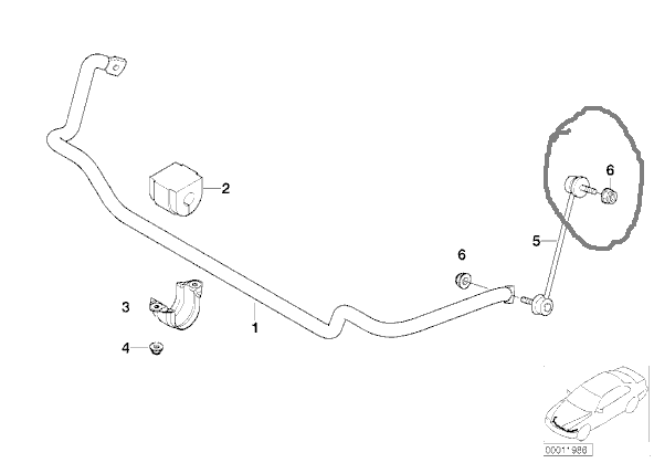

    la barra antirollio... (nello schema sottostante è indicata col n 1)
    essa collega i 2 lati della sospensione, tramite le biellette(indicate col n 5) che si collegano al fusto degli ammortizzatori (il collegamento è indicato dalle zone cerchiate)
    la sua funzione è di limitare l'estensione dell ammortizzatore sottoposto a minor carico (lato interno alla curva),in modo tale da ridurre il rollìo.
    se per esempio, cambi ammortizzatori,e questi hanno per diverse ragioni,il punto di attacco della bielletta collocato in un punto diverso, o monti molle più corte,che accorciando di fatto l'ammortizzatore stesso,spostano il punto di collegamento della bielletta verso l'alto,
    dovrai allungare la bielletta,per ripristinare il giusto leveraggio con cui lavora la barra antirollìò.
    (come nel caso degli ammortizzatori a ghiera,che per far posto alla ghiera,hanno il punto di attacco della bielletta saldato più in basso [in questo caso esistono biellette più corte])
    ma se cambi la molla con una più corta dovresti allungare la bielletta.
    in sostanza,la barra antirollio dovrebbe lavorare sempre nella posizione in cui lavorava prima della modifica

    controlla che la barra antirolìo (la parte di essa che fuoriesce dal supporto in gomma e va a collegarsi alla bielletta) in posizione statica (auto ferma) sia grossomodo parallela al manto stradale, o al massimo inclinata leggermente verso il basso.
    se uscendo dal supporto in gomma sale verso l'alto devi allungare le biellette (o sostituirle con altre più lunghe)
    la posizione corretta è questa[​IMG]
