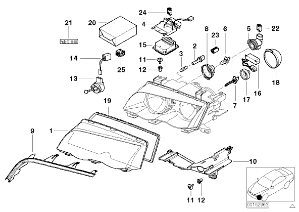

    ... si la centralina è quella... ti posto uno schema :
    dunque dunque ...
    ... i pezzi che secondo me sono i diretti interessati sono il n.4, 15 e 16...
    ..ora :
    n.4 è: sostegno, app.di comando, luce xenon dx € 43,46 cod.63126920166 - sx € 37,91 cod.63126920165
    n.15 è: apparecchio di comando luce xenon € 347,24 cod.63127176068
    n.16 è: disp. accensione luce xenon € 104,84 cod.63126907504
    ... attenzione i prezzi li ho ricavati dal sito mbmw...
    ...per il discorso rottamaio chredo che si riescano a trovare, ma devi cercare un pò...
    ... non so se in bmw li vendano separatamente ...
