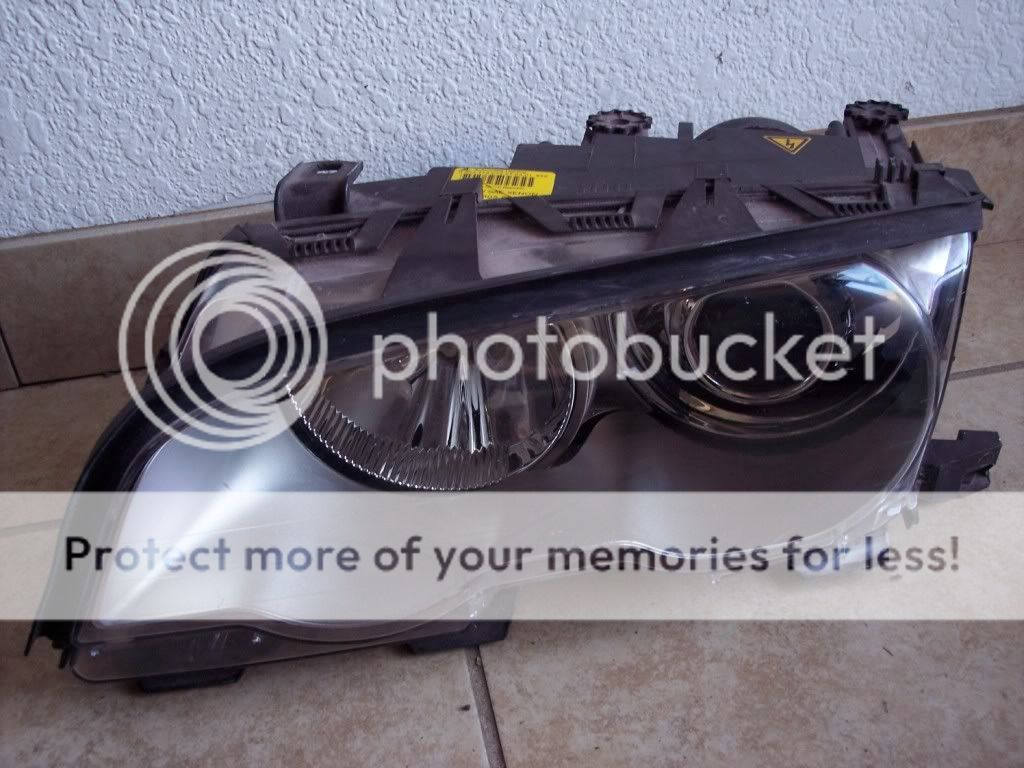

    Gli ZKW hanno l'adesivetto sul faro grigio, gli AL giallo, questi ultimi sono sulla carcassa del faro, in zona traversa anteriore.
    Si può evincere cmq anche dalla scritta sul plexiglass anteriore del faro.
