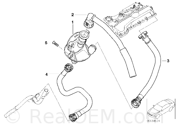

    ho trovato l'immagne sotto riportata...
    ma il pezzo "1" dove si trova fisicamente??
    ciao
    A

    Segui le tubazioni. Il tubo 3 si innesta alla fine del coperchio punterie. Quindi quasi in corrispondenza della parete para-fiamma.
    Da lì - seguendo il tubo 3 - arrivi al separatore ciclonico dei vapori olio.

    ieri seri ho provato, ma forse ho cercato nel posto sbagliato.
    Pensavo di trovarlo vicino all'astina dell'olio ma niente da fare. A dir la verità non ho nemmeno ben capito da che parte esce il tubo 3 della figura.
    Io ho smontato il coperchio che sta sopra i collettori di aspirazione e non quello che copre lo scarico, vuoi vedere che dovevo cercare dall'altra parte?

    da sopra il motore, in fondo lato abitacolo a dx, è anche raffigurato nella miniatura

    ho trovato il bocchettone ma il tubo finisce sotto il collettore di aspirazione ed è quindi irraggiungibile dal motore.
    Risultato: non sono riuscito a raggiungere il filtro, dovrò protarla dal gasista.
