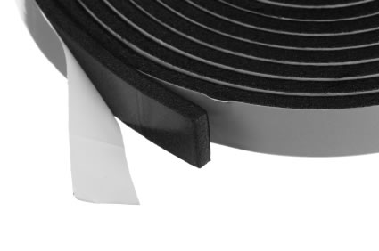

    Io ho messo una striscia di "mousse adesiva" (una guarnizione morbidamorbida) lungo tutto il bordo anteriore. Ho creato cosi' una controguarnizione che poggia sulla guarnizione del parabrezza, in modo da compensare a quei minimi spazi che ci possono essere tra le due. L'ho fatto perche' sulla mia la guarnizione non e' perfettamente dritta, e mentre con la capote chiude alla perfezione, con l'HT che e' drittissimo restava uno spiraglio e l'aria fischiava gia' a 80kmh.
    Confermo anch'io che nell'angolino destro c'e' tendenza ad infiltrazione d'acqua, ma proprio per una "svista" costruttiva, in quell'angolino le guarnizioni non chiuderanno mai bene neanche con la capote (io li' non ci ho messo niente), e lavandola con l'idropulitrice qualcosina entra, ma non con la pioggia, quindi niente di preoccupante.
    Probabilmente se vi entra dell'acqua dovreste abbassarlo un po' dietro, poi dipende sempre da quanto spazio resta nello spiraglio in questione.
    Visto che l'ultima volta che l'ho citata mi hanno chiesto non so quante volte cosa fosse la "mousse adesiva", anche se e' il primo risultato che viene fuori con Gooogle :D /emoticons/biggrin@2x.png 2x" width="20" height="20">
    E' questa roba qui:
    E la produce la 3M come tante altre marche (Bison ecc. ecc)
    L'importante e' prenderla sottilissima e molto morbida, deve solo chiudere eventuali spiragli ma senza creare spessore.
