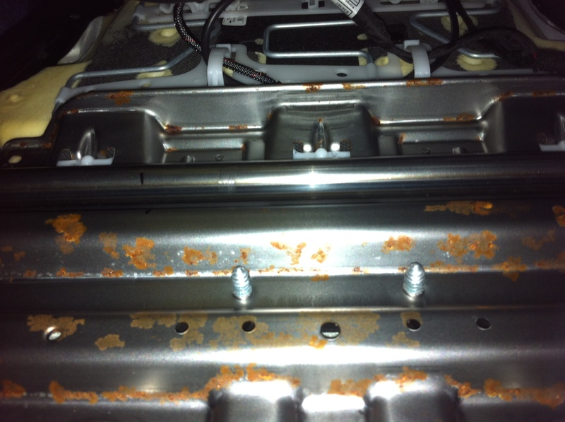

    Ciao ragazzi.. oggi ho controllato sotto i sedili.. e guardate la ssorpresa.. ne l pomeriggio passo dal concessionario e sento che hanno da dirmi!!!
    questo l' ho riscontrato sia nel sedile di destra che in quello di sinistra...ovviamente!!!
  10. Car evo_lution
    Car evo_lution Amministratore Delegato BMW
    2.846
    173
    10 Novembre 2012
    206.968
    BMW F20 116d 2.0 (MY 2012)
    Avevi il 99% di probabilità di essere pure tu "arrugginito" :wink:

    RUGGINE SOTTO I SEDILI: hanno fatto le foto e le faranno vedere al perito BMW che rientrerà al lavoro il 2 settembre poi mi chiameranno per dirmi ciò che devono!!! Aggiungendo che in un caso gli ha detto cambiali in un altro invece no!!!!! ... Bha...
