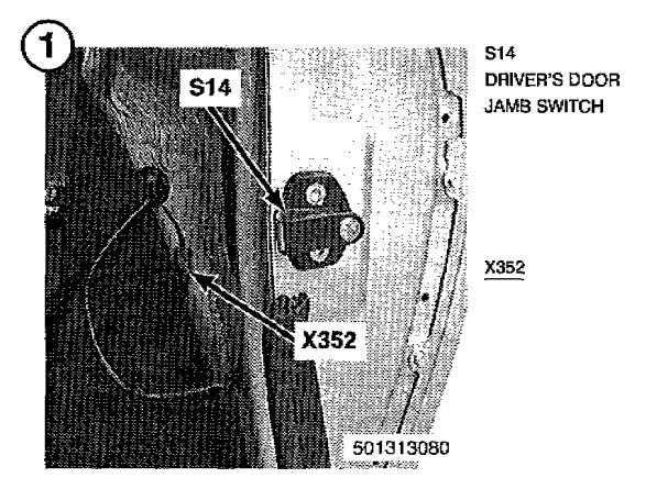

    ho un problema con la chiusura a telecomando della z3
    sopra è installato un antifurto della MetaSystem e ovviamente la chiusura centralizzata è azionata dallo stesso telecomando dell antifurto
    il problema è che il telecomando da un po di tempo non chiude l auto, ovvero si attiva l antifurto ma nn si chiude a chiave (devo chiuderla manualmente) mentre per aprirla funziona...
    qualcuno ha qualche soluzione per risolvere il problema?
    altra cosa, non si accende piu la luce di cortesia quando si aprono le portiere... anche qui non so cosa controllare dato che nn vi sono interruttori in vista ma penso siano nelle cerniere...

    così a prima vista, sembrerebbe che la causa sia di un pulsante della portiera, per tutti e due i problemi; probabilmente quello dalla parte del guidatore.
    ma la luce non si accende mai, neanche quando spegni il quadro?
    secondo gli schemi, i pulsanti dovrebbero essere sulla battuta della porta (figura sotto), prova a dare un'occhiata.

    nella z3 si accendono solo quando si aprono le portiere
    provo a dare un occhiata

    ho risolto cambiando il cono di chiusura
    ora funziona tutto quanto
