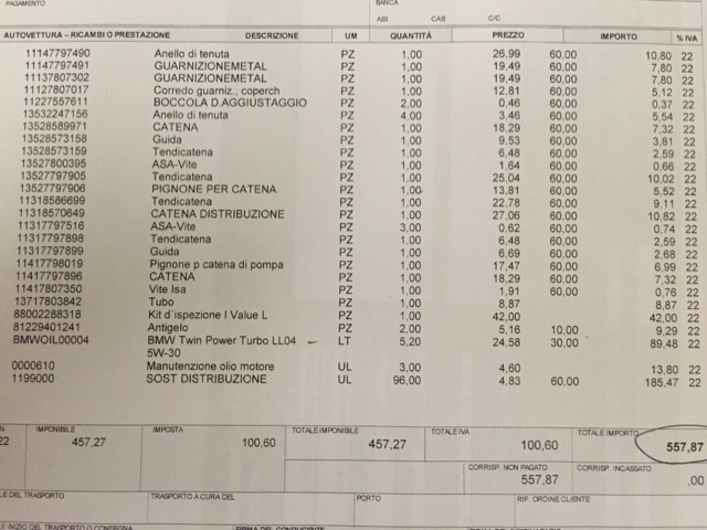

    Ciao a tutti, ieri in occasione di un check up pre-revisione, alla mia e90, ho chiesto se mi controllavano anche la catena.....responso : catena da sostituire!! Mi sono fatto fare anche un preventivo, che ne pensate?

    mi par buono, quasi meno che fare una cinghia alle vetture della concorrenza (e con 24 mesi di garanzia)

    A me sembra un ottimo prezzo considerando che ti cambiano anche il filtro olio e l'olio motore:wink:

    sisi, buono dai ;) /emoticons/wink@2x.png 2x" width="20" height="20" />

    60% di sconto, esattamente come a me.

    Una volta BMW non riconosceva il problema per davvero, adesso a parole e via lettera dicono che il problema a loro non risulta, poi in pratica dipende dal concessionario in cui si capita (anche per la scontistica).

    Infatti ,mi hanno detto proprio che mi avrebbero fatto pagare il 40% dell'intero lavoro... considerando anche che dopo la scadenza della garanzia ,non hò più fatto tagliandi da loro, e l'auto ha , attualmente circa 146.000 km, mi sembra buono..
