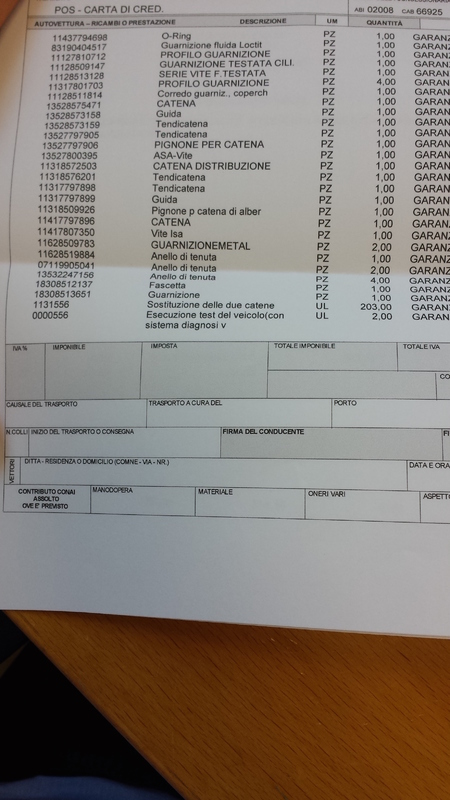

    ho appena ritirato la mia E91 LCI del 2011 con catena già fatta a gennaio 2013 e rifatta in febbraio 2015
