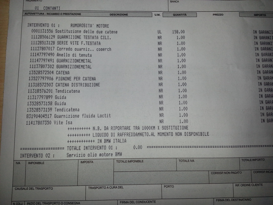

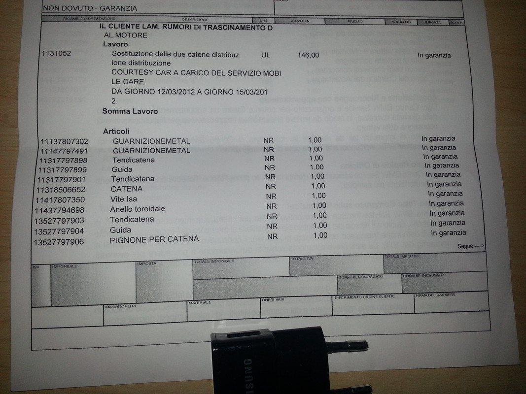

    Nel Marzo 2012 ho fatto il mio primo intervento alle catene e credo hanno cambiato di fase pure la pompa ad alta pressione , in quanto nel puma a pag.2 c'è scritto " l'impostazione modificata della HDP è documentabile nelle istruzioni riparazioni con il codice 1131052 sostituzione di entrambe le catene di distribuzione".
    Per come potete vedere pure voi nel mio foglio riparazione c'è questa dicitura, quindi credo che già lo facevano dal 2012 e adesso lo hanno dichiarato nel PUMA.

    Si potrebbe ma se vedi quel documento parla di come montare catene e pattini, quindi effettivamente bisogna trovare un puma del 2012 e vedere se è presente la dicitura della modifica alla HDP. Tutto per conferma ovviamente, non si sa mai l'abbiano integrato successivamente a quel documento.

    Sarà che prima (2012) hanno modificato la fase della HDP e messo le nuove catene di quel periodo ( sempre difettose ) , invece nel secondo intervento fatto il 12/2013 avranno messo le catene dell'ultimo kit senza modificare la fase della HDP in quanto già modificata nel 2012!
    Infatti nel foglio riparazione del 2° intervento con l'ultimo kit catene non ho la dicitura "1131052" riportata nell'ultimo PUMA , per come potete vedere:

    Pensa che a me sta il codice 1131556 e non quello riportato 1131052. Non so quanto sia affidabile la dicitura di quel numero..ma comunque ho spulciato i puma precedneti. Puoi trovare tutto all'ultimo commento delle altre due discussioni famose.

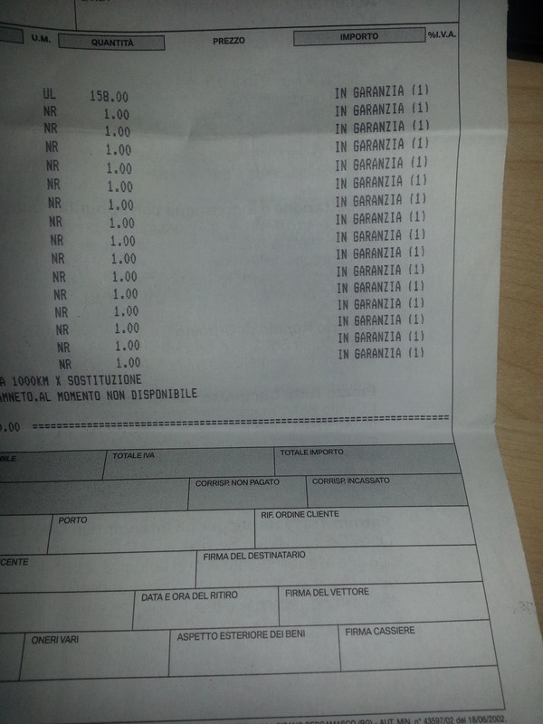

    Bé si. Forse quel codice coincide con il numero di UL. A te quante ne stavano scritte?

    Alle unità lavorative. È un numero a destra vicino l'importo che va dalle 146 alle 152

    Gianni a destra vicino l'importo da me c'è questo ! Capace mi sbaglio
