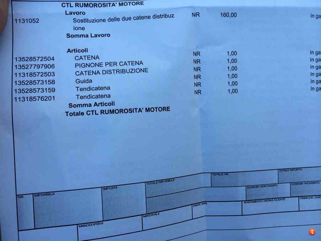

    1.943
    BMW E91 LCI Futura
    Problemi alla catena motori n47: DICIAMOLO A STRISCIA LA NOTIZIA! Raccolta ad...
    Fattura della mia, il lavoro è stato fatto a febbraio 2014[​IMG]

    Per vostra comodità, riporto in ordine crescente tutti i codici dei nuovi pezzi interessati nella misura PuMA 43863106-16 con i relativi casi a cui appartengono e cioè:
    Caso 1: motori N47, N47DK0, N47S da 01.03.2007 a 05.01.2009;
    Caso 2: motori N47, N47DK0, N47S, N47T da 05.01.2009 a 01.03.2011;
    Caso 3: motori N47, N47S, N47T da 01.03.2011 o che hanno già avuto una riparazione con guide senza nervature di rinforzo.
    11 21 7 803 479 (caso 1)
    11 27 7 800 523 (caso 1)
    11 27 7 802 575 (caso 1)
    11 27 7 802 576 (caso 1)
    11 31 7 797 899 (caso 1, caso 2)
    11 31 8 572 503 (caso 1, caso 2, caso 3)
    11 31 8 576 201 (caso 1, caso 2, caso 3)
    11 41 7 797 896 (caso 1)
    13 52 7 797 906 (caso 1, caso 2, caso 3)
    13 52 8 572 504 (caso 1, caso 2, caso 3)
    13 52 8 573 158 (caso 1, caso 2, caso 3)
    13 52 8 573 159 (caso 1, caso 2, caso 3)
    :wink:

    Metti che hanno rinforzato le catene che passano: le intermedie(due versioni) .504 e . 471 passano da 350 gr a 390 gr rispetto alla precedente .652 ,quella superiore .503 a 260gr rispetto ai 230 gr della precedente .014. Sarà per questo che sono sicuri che non romperanno più?
