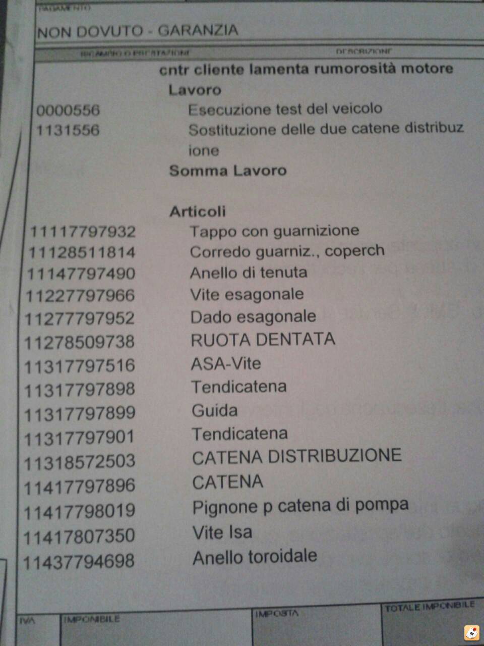

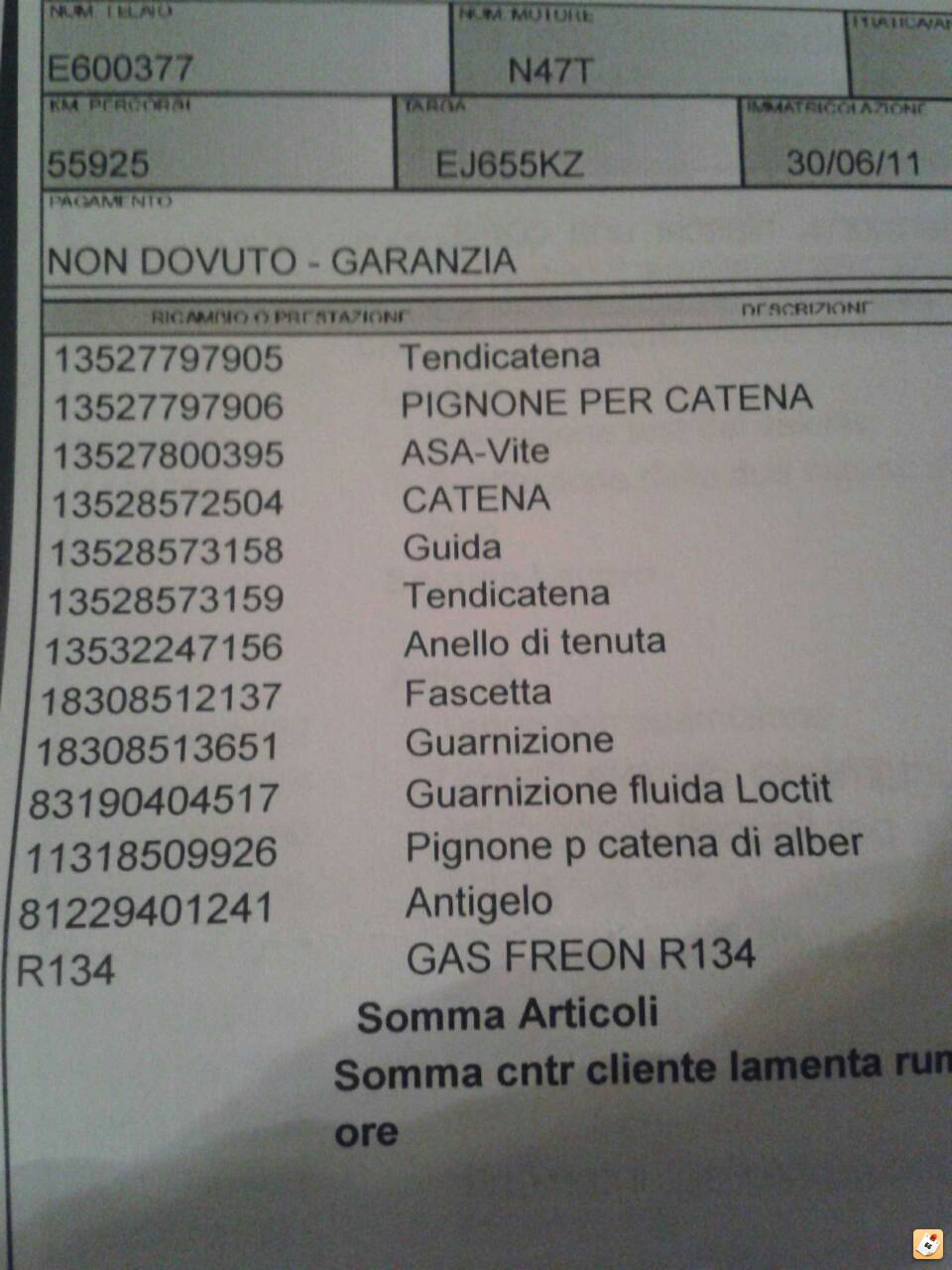

    Faccio foto e la posto dei miei lavori fatti il 27/06/2013 sul 184cv[​IMG][​IMG]
    Inviato con ... una fionda

    Io sulle due foto che ho messo non ho trovato un codice fosse uguale a quelli che avete postato voi ... bah cmq a me apparentemente non fa più nessun rumore
    Inviato con ... una fionda now Free

    Allora, confrontando un pò i tuoi codici vedo che hai due delle catene nuove( quella iniezione e quella pompa olio), solo che poi riporta 13 52 8 572 504 e 13 52 8 572 503, cosa che sinceramente non capisco, la catena che manca è quella superiore e ha codice 11 31 8 510 014;
    I tendicatena e i due guida catena superiori nuovi, solo i guida catena catena inferiori sono quelli precedenti a quelli usciti ad agosto.
