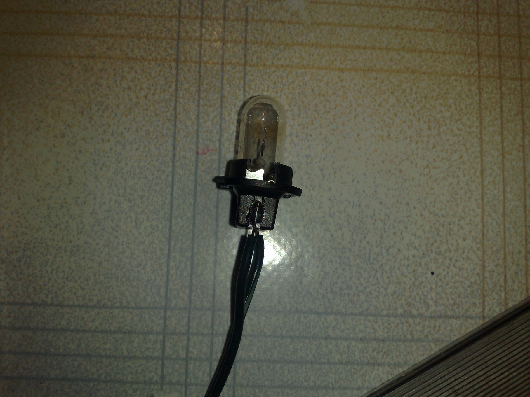

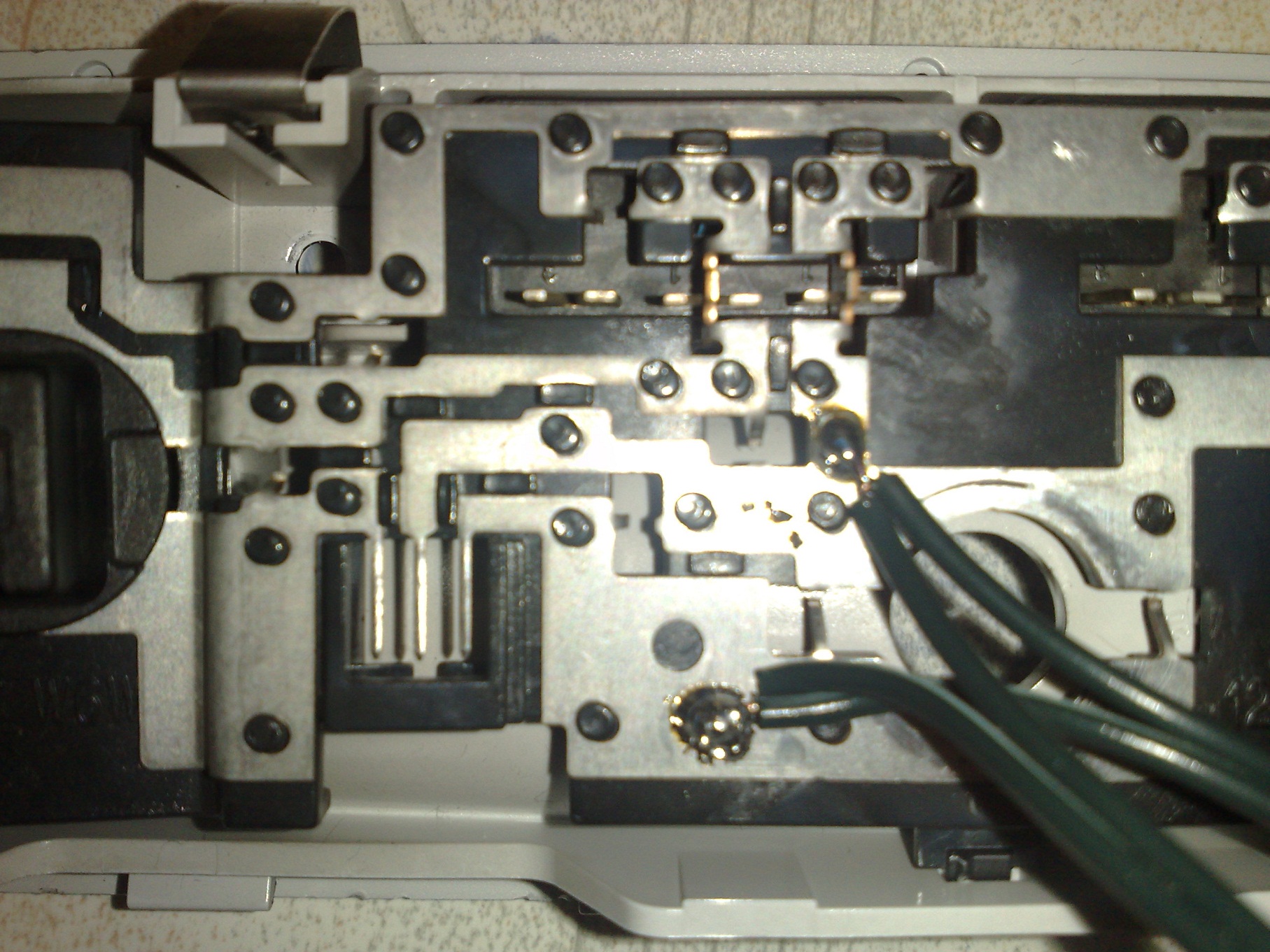

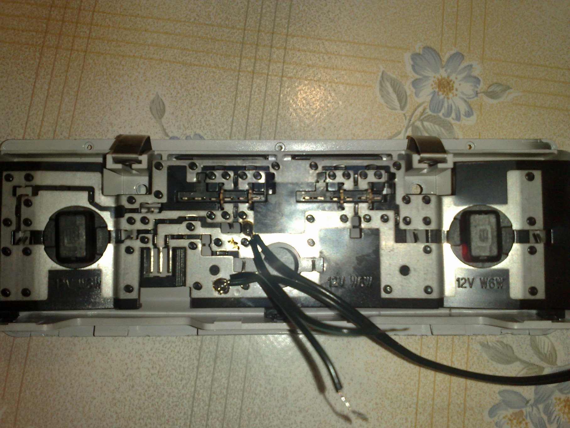

    io per risolvere ho una lampadaina da 5w saldata in parallelo sulla plafoniera dietro e poi imboscata nel cielo... da quella volta mai più un problema .... vai tranquillo con il parallelo ...

    Per le luci di cortesia devi metter la lampadina saldata o, come ho fatto io, portalampada isolato con gommapiuma (per non far toccare la lampada con nulla) imboscato nel montante.

    guarda se ti può essere d'aiuto io ho fatto così:
