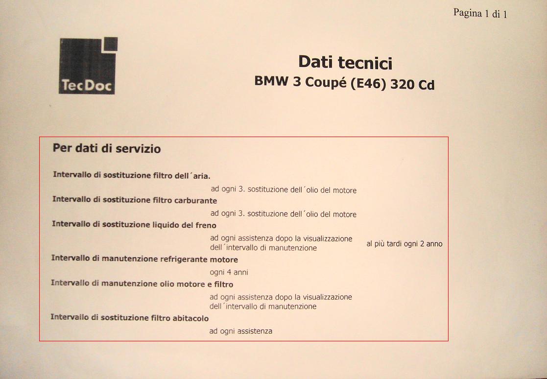

    L'olio del cambio, c'e un'etichetta che dice di non cambiarlo previo bloccaggio.
    Le vibrazioni sullo sterzo quoto tutto quello che gli altri ti hanno detto!
    Controlla anche il giunto elastico della trasmissione se non l'hai fatto.
    potresti avere qualche cerchio storto specialmente se 18 o i cuscinetti delle ruote anteriori lenti o usurati.
    il cigolio in spegnimento è dovuto dal volano ne sono sicuro perchè il lavoro l'ho fatto ed il rumore/vibrazione è sparito.
    Ps: quando cambiai tutti i liquidi ed oli il meccanico trovò un'etichetta che dice che l'olio non si deve cambiare e portai l'olio comprato indietro.

    l'olio del cambio lo si puo sostituire quando si vuole!! che se nedica.... un olio nuovo non rovina nulla!! purche che le caratteristiche siano idonee!!

    di al tuo meccanico che l'olio lo cambio quando voglio io, non quando vuole un etichetta...
    ma roba da matti.
    Mica è eterno. ](*,)

    ho sostituito frizione e volano a 96k fatti in autostrada! Rumore sparito
    l'olio del cambio viene sostituito solo previa rottura dello stesso, allimite si può aggiungere visto che non ha tappo di sfogo.
    il mio meccanico è la nuova sport car (bmw) di catania e il capo officina un mio caro amico! Cmq modera i toni xkè mi sembra inutile a mike questa polemica visto ke stiamo cercando di risolvere un problema, se poi non vuoi rispettare la dicitura di casa sono problemi tuoi!
