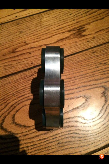

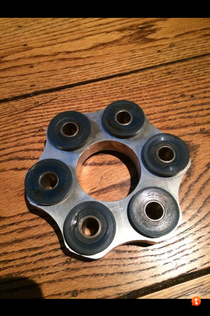

    Io mi sono aggiudicato questo poliuretano e alluminio indistruttibile x 40$ usato solo un mese [​IMG]
    Inviato da iPhone 4s usando Tapatalk
