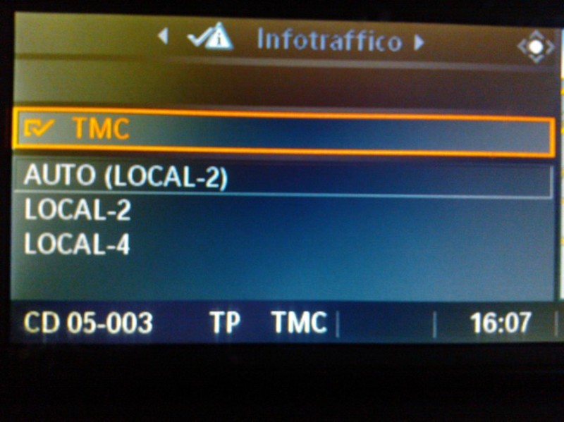

    Molte delle volte la scritta TMC non compare sul monitor perchè non è stato selezionato la stazione dal menu infotraffico. Avvolte non basta lasciarlo con la spunta TMC Auto. Ad esempio, entrando nel menù alla voce infotraffico noterete che all'interno vi sono 2 stazioni radio da selezionare. Nel mio caso mi trovo Radio Uno e Local-07. Quest'ultimo non so perchè non mi da il nomedella stazione radio ma io ho selezionato la prima anche perchè sono sicura che è l'emittente che eroga il servizio.
    Qui di sotto le emittenti del servizio TMC. Oggi purtroppo, causa condizioni meterorologiche avverse non esce il nome della stazione.

    Questa mattina ho impostato TP su Isoradio (che dovrebbe essere la frequenza della RAI funzionante)
    ma secondo voi è normale che nella schermata TMC ho solo auto?? Non dovrei avere anche lo una lista di frequenze da impostare manualmente ?

    Io nella schermata TMC, adesso che sono a Milano, ho oltre a AUTO anche altre 2 frequenza ma non mi da il nome della stazione. Ho pigiato il triangolo info traffico e nonostante non abbia impostato un itinerario, mi compaiono notizie sul traffico fino a 800 km, vale a dire Bari, Napoli e Roma. Ora bisogna capire perché io da Milano li vedo e tu da Roma no.
