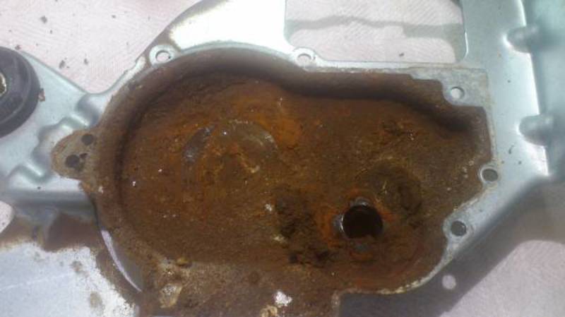

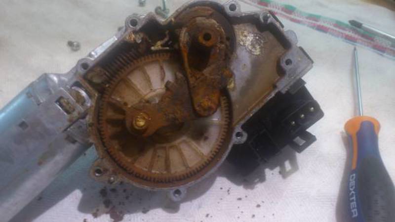

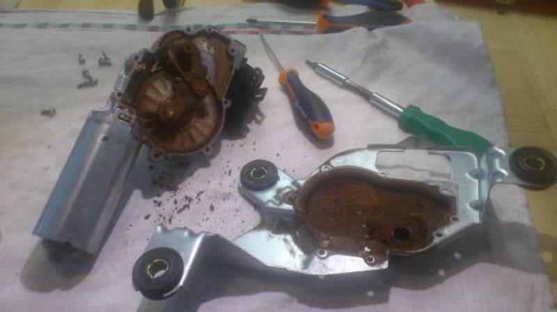

    discussione vecchia, ma problema che si è presentato ora a me.
    proprio oggi ho finito con la sua riparazione:)
    anche io allora mi sono domandato se il problema era :
    - motorino rotto
    - motorino che non arriva corrente
    - leva destra che comanda il tergicristallo posteriore rotta
    - fusibile bruciato
    allora sono andato per gradi:
    - fusibile (fusibile 15/45) buono (non è un problema di fusibili)
    - smonto il pannello della mia compact e vado a controllare con il tester se arriva alimentazione quando aziono la leva, risultato l'alimentazione c'è e l'impulso arriva (non è un problema di leva dei comandi)
    quindi mi rimane solo da smontare il motorino e verificare il danno.
    stacco i connettori, stacco il tubicino dell'acqua, svito i tre bulloni sotto e il dado che tiene la spazzola tergicristallo e mi ritrovo il motorino in mano.
    svito le sue viti torx et voilà cosa trovo:
    qualche dettaglio
    come potete vedere tutto il meccanismo è stato inondato dall'acqua per detergere il vetro.
    come è stato possibile?!?
    nel foro che vedete qui in basso a destra, quello da cui passa l'acqua per andare al tergicristallo passando per il perno forato del meccanismo che fa muovere il braccio, c'è un o-ring, che ovviamente per l'età e l'uso, si è consumato fino a far infiltrare l'acqua nel meccanismo e con il tempo bloccare il meccanismo stesso.
    io ho sostituito l'o-ring, ripulito con il petrolio tutto il grasso sporcato dalla ruggine ed infine re-ingrassato il tutto ben benino.
    rimontato tutto e adesso il tergilunoto posteriore è tornato a funzionare perfettamente.
    spero di essere stato di aiuto in qualche modo.
    ciao
