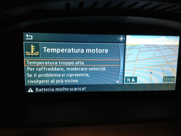

    Ciao a tutti, vi espongo il mio problema: considerando le attuali temperature (-3 a Torino) dopo alcuni minuti di percorrenza e utilizzando il cambio con i selettori sul volante mi è comparsa la schermata sul display..:eek:
    appena il tempo di leggere l'avviso ed ecco che l'icona da gialla diventa rossa, mi avvisa di fermarmi immediatamente e di stare attento ad eventuali ustioni!
    Spengo l'automobile e dopo circa venti secondi riavvio la macchina e del messaggio neanche più l'ombra..:-k
    Questo inconveniente mi è capitato ieri sera una sola volta; oggi nel pomeriggio si è nuovamente verificato nelle stesse modalità ( e sempre e soltanto cambiando con le palette; nessun avviso guidando su drive..).
    La temperatura olio come da indicatore era sui 100°c.(quindi direi normale..)
    Brancolo nel buio..

    hai l'indicazione di batteria scarica , potrebbe generare falsi avvertimenti .
    se l'indicazione è corretta invece : Controlla il radiatore .
    se in temperatura , la ventola al max ..... riparti piano e vai dal meccanico
    se freddo e i manicotti caldi ..... fermati .

    Il segnale batteria non credo incida. Compare dopo pochi secondo quando spengo la macchina e lascio il quadro acceso. Cosa che ho fatto per scattare la foto..
    Il mio modello non ha il dkg (2006). E il messaggio batteria è dovuto al localizzatore sat montato non correttamente..
    Non capisco se parta la ventola o no, in quanto appena mi è ricomparso il messaggio ho spento tutto. Ho aperto il cofano e in effetti ho sentito i manicotti radiatore piuttosto caldi/bollenti.
