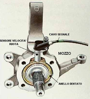

  11. Mnc530d
    Mnc530d Secondo Pilota
    915
    15
    3 Luglio 2008
    19.973
    RS4 B5 - VW Touran 2.0 TDI
    e come mai facendo la diagnosi mi segnala solo 2 errori p. dx e sx
    e non la centralina?io cmq spero di no domani la riporto dal meccanico e controlla lui i sensori che io ho montato

  13. beckervdo
    56.029
    4.453
    609.512.646
    Kia Sportage HEV 2023
    Perchè la centralina non da l'errore, ma da i propri errori solo tramite i sensori purtroppo #-o

  15. Mnc530d
    915
    15
    3 Luglio 2008
    19.973
    da quanto ho capito la ruota fonica potrebbe essersi solo spostata di poco
    oppure un montaggio errato dei sensori
  16. Mnc530d
    915
    15
    3 Luglio 2008
    19.973
    becker hai azzeccato centralina abs andata niente da fare
    fatta e rifatta la diagnosi errore 30 - 31
    sensore posteriore dx sx ma i sensori sono apposto](*,)

  18. Mnc530d
    915
    15
    3 Luglio 2008
    19.973
    dimenticavo
    ruota fonica ok
