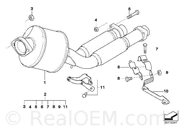

    Ciao e complimenti per la scelta di restaurare la E39 !!! =D>
    ..io posso suggerire il pezzo n 11 qui sotto, per anni sentivo il rumore ma non ci avevo mai fatto caso perché è un po nascosto, una saldatina e problema sparito!
    magari risolvi :D /emoticons/biggrin@2x.png 2x" width="20" height="20" />

    Ciao! Mi pare di capire che la tua ha avuto gli stessi sintomi.......comunque in settimana si fa un giro in officina e faccio controllare il pezzo che mi hai indicato! Grazie infinite!!!!!
