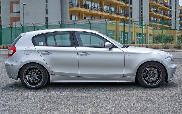

    hai mica una foto della tua laterale???le tue altezze mi stanno affascinando!!!:biggrin::biggrin::biggrin: tocchi spesso sotto???#-o :mrgreen::mrgreen::mrgreen::mrgreen:

    Non tocco MAI sotto.
    Ecco a te:

    mmmhhh tranne quando viaggi a pieno carico verso la Germania... :-k:mrgreen:

    Quando ho toccato? :-k

    ma in Germania non avevi le gomme posteriori sbucciate perchè negli avvallamenti toccavano al passaruota?

    Lui intendeva toccare il sottoscocca! :wink:
    E comunque ho il sospetto che le gomme fossero già così... Gli scorticamenti da passaruota li conosco, e fanno tutt'altro danno.

    ah! toccare sotto per terra? #-o
    Beh rigido come sei, anche se sei basso è difficile! Si mi riferivo a quello che mi avevi detto, ma giustamente in qul caso dipende anche dall'offset dei cerchi.

    come fai a non toccare??io tocco spesso con la mia che è ben + alta!!
    l'angolo di dosso è critico...
