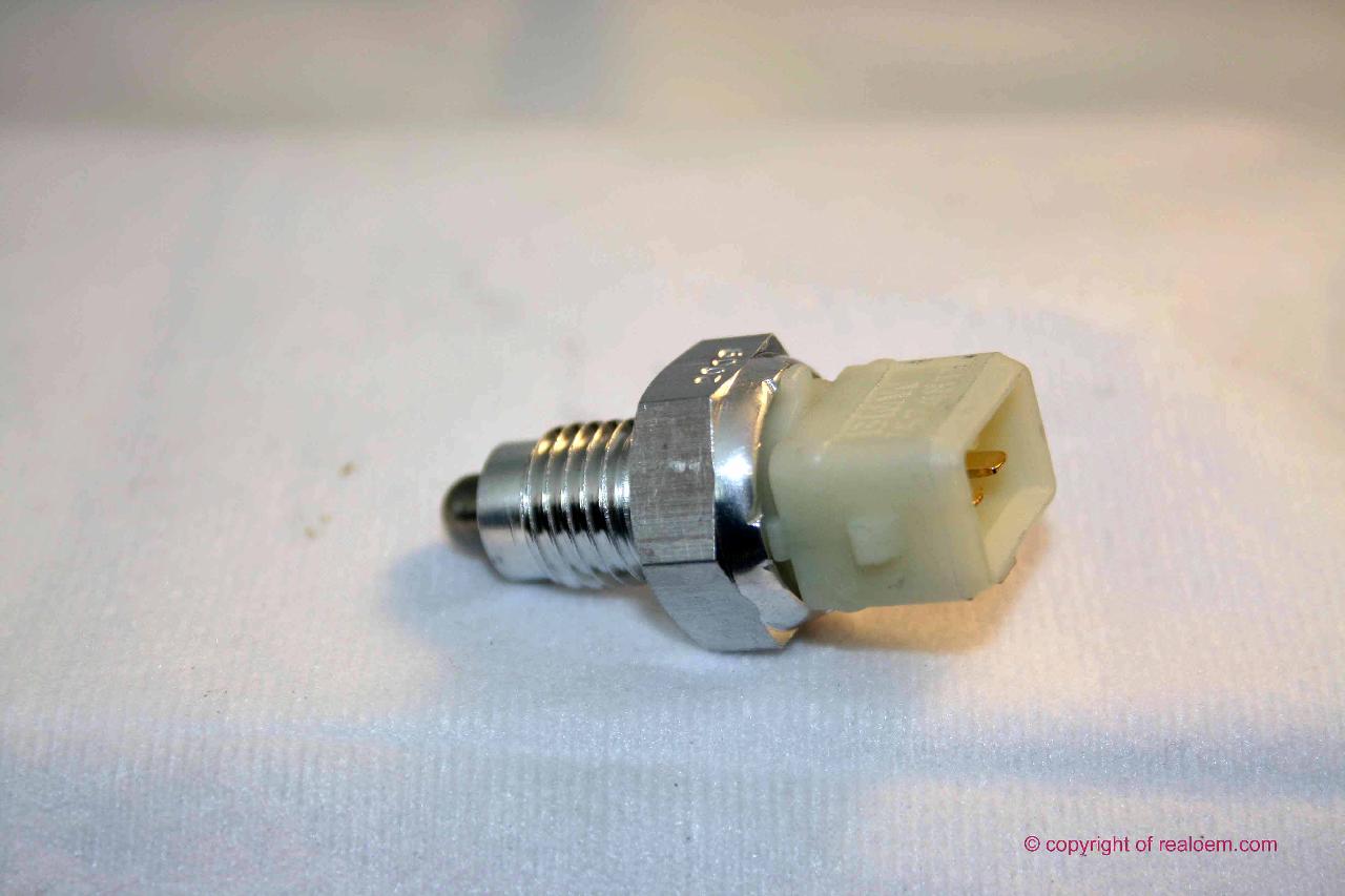

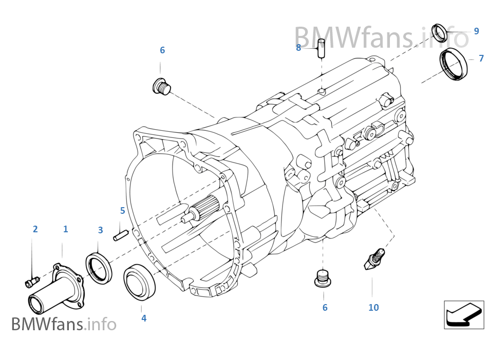

    Mi riallaccio a questa discussione perchè anche io ho dei problemi con il bulbo della retromarcia nel senso che, cioè, va e non va. In alcuni casi basta togliere e reinserire la retromarcia e le luci si accendono.
    Sto provando a cercarlo su Realoem ma non riesco a trovarlo.
    Qualcuno di voi è in grado di indicarmelo?
    Grazie ;) /emoticons/wink@2x.png 2x" width="20" height="20" />

    Trovato da me...è il pezzo n.10:
