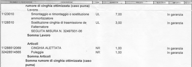

    Sì la cinghia è quella .. e il rumore è come nel video
    Metto la fattura di quando feci l'intervento

    Anche la mia stesso problema risolto in garanzia con sostituzione puleggia e cinghia adesso ok!!

    Mi hanno effettuato esattamente lo stesso intervento. Puleggia albero motore, cinghia e ammortizzatore. Circa 450€ di cui 380€ per il kit modificato, 90€ per la cinghia.
    Il kit modificato e tutta la manodopera sono rientrati nella Best (per fortuna). La cinghia è una parte soggetta ad usura, e dopo 40K km ci sta che non rientri nella best (ma forse me la riconosce la leaseplan, società che mi ha venduto l'auto e che mi ha dato 3 anni di garanzia sulla meccanica). Ma sinceramente 90€, se non dovessero riconoscermelo, mi sta bene, se fossero stati 450€ sarebbe stato moooolto diverso.

    @Car evo_lution quanti km hai percorso dopo l'intervento alla puleggia e alla cinghia? @masmau67 ha effettuato lo stesso intervento e il problema gli si è ripresentato dopo nemmeno 20000 km...
    A me han detto che mi è stato montato un kit modificato e che il problema non dovrebbe ripresentarsi. E' una bufala?

    Dopo 25000 km il problema non si è ripresentato
