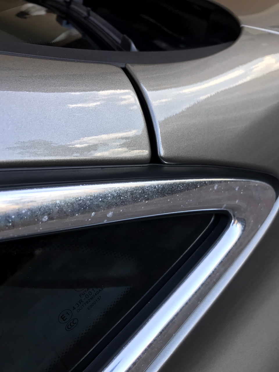

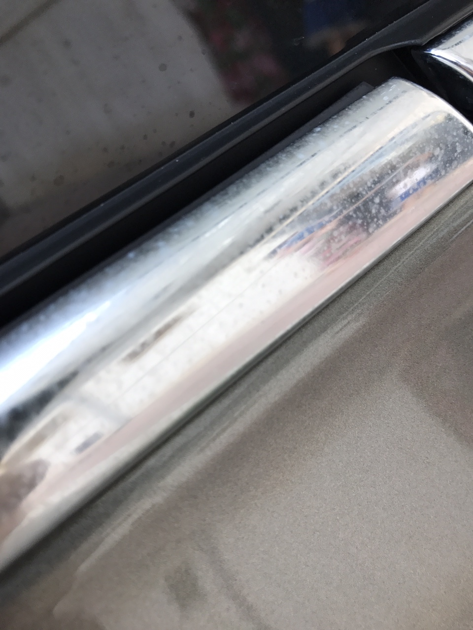

    Salve a tutti ho una 218d luxury, in pratica dopo un lavaggio si sono opacizzate le fasce cromate anteriori, quelle del contorno deflettore e finestrino anteriore sia destra che a sinistra, quelle posteriori tutto ok. Sono già andato da un carrozziere che le ha provate tutte ma nulla il problema rimane, in bmw sono già stato e inventano scuse, ora ho appuntamento lunedì per discutere bene. Secondo voi è una cosa che si può risolvere in garanzia? Vi allego foto

    Ciao anche io stesso identico problema dopo un lavaggio anche io l'ho portata dal carrozziere ma nulla si è attenuato un po ma ancora ci sono mi ha detto che ha ordinato un prodotto specifico per le cromature proviamo con quello e poi anche a me rimane l'unica soluzione bmw pero ho un vantaggio che il mio carrozziere lavora da anni con la bmw dove ho preso la macchina quindi ci pensera lui a farmele cambiare in garanzia perche lui gia mi ha detfo che in garanzia non passano. Comunque ho anche io una 218 d luxury.

    Sono i prodotti dei lavaggi che procurano queste macchie......troppo aggressivi!!!! Intaccano la cromatura ed è qsi impossibile farle tornare come nuove aimé.

    Anche io stesso problema, pare sia dovuto al liquido lavavetri, per questo si presenta solo nella parte anteriore.

    Sai anche io l'ho pensato che potesse provenire dal liquido lavavetri che ti mettono loro in officina, quindi si potrebbe richiedere la sostituzione in garanzia. A me la carrozzeria della bmw ha provato a lucidare ma nulla, lunedì devo parlare col capo officina bmw e con la concessionaria, qualcosa devono fare se no mi regolo di conseguenza..

    Aspetto che arrivino, i pezzi di ricambio, me le cambiano gratis sia quelle longitudinali che quelle al contorno dei finestrini fissi comprese le guarnizioni ed i finestrini perché è tutto un pezzo quello
