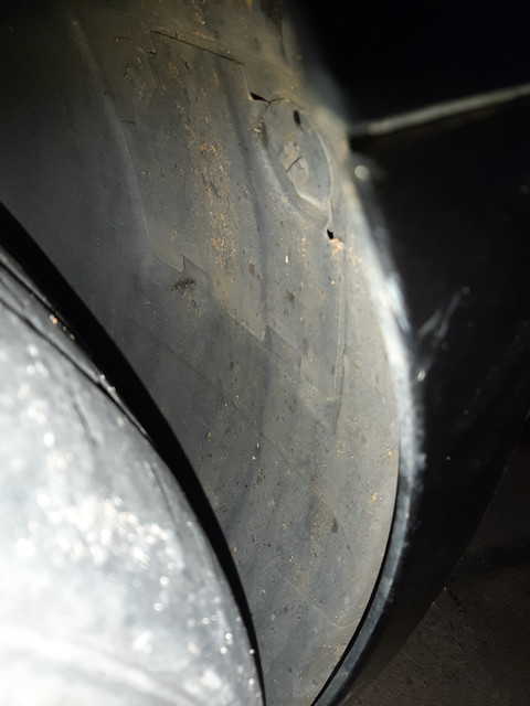

    Ragazzi nel passaruota all'altezza del faro c'è questa sorta di sportellino di ispezione, dite che da li si puo accedere alla centralina senza dover smontare tutto il passaruota?
