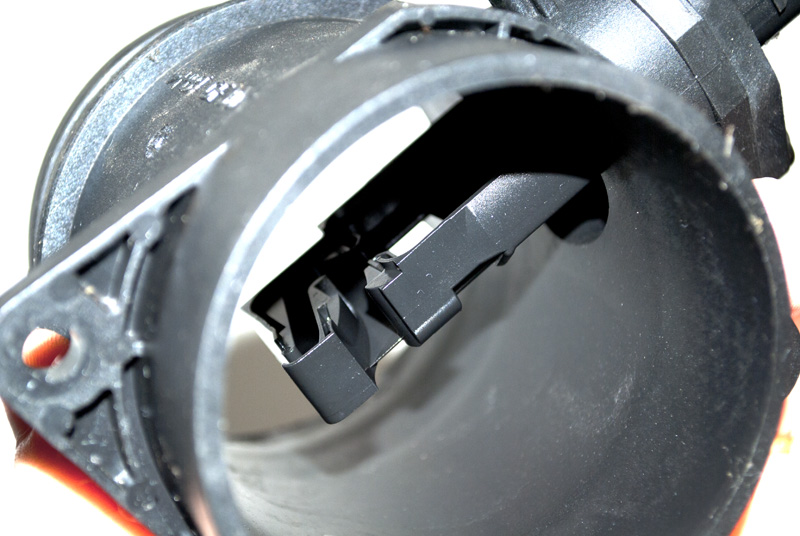

    Ciao a tutti, poco tempo fa è comparsa sul display la spia gialla del motore con una diagonale.
    Il motore è N46B20B.
    La macchina andava abbastanza bene ma non aveva prestazioni come una volta.
    Sono andato da un mio amico e con INPA ha visto che non veniva letto alcun dato dal debimetro e che quando davo gas si accendeva la riduzione di potenza.
    Abbiamo provato la macchina da ferma ma un po' d'aria doveva segnare o no?
    Torno a casa e si accende ancora la spia gialla.
    Stacco la batteria per 2 min, la ricollego e tutto è ok.
    La spia non è più comparsa.
    Oggi ho provato a leggere nuovamente il debimetro ma non segna nulla ma il BC non dice nulla e la potenza è ok.
    Secondo voi può essere INPA che non riesce a leggere il debimetro, oppure il debimetro è effettivamente rotto e viene usata una rampa di valori precalcolata al suo posto?
    Guardano il debimetro sembrerebbe mancare una paratia laterale del sensore ma non so se è fatto così oppure no. Deve essere così aperto sul fianco?
    Grazie a tutti!

    se il debimetro è andato noterai un calo di potenza e l'auto sembra aver perso 50cv.....in piu fatica ad arrivare a 120/130 kmh....in oltre se il debimetro è andato e provi a staccare il connettore noterai che l'auto va meglio....prova a staccarlo e vedi se noti differenze....

    Il problema è che l'auto adesso va bene ma INPA non legge nessun valore del debimentro.
    Proverò a staccare il connettore e a fare un giro.
    Ma il debimentro deve essere così con un lato aperto o si è staccato qualche pezzo?

    Ho provato a scollegare il connettore del debimetro, poi ho richiuso la membrana per non variare la quantità d'aria aspirata dal motore.
    La macchina si comporta esattamente come con il connettore collegato e non segnala alcun errore sul display.
    I consumi con il connettore staccato sembrano normali, in 3 a 1700 giri a 40km/h mi segnala 16.1 km/l.
    Molto strano non so più a cosa pensare.

    se la situazione non cambia staccando il connettore non credo che il debimetro sia da imputare....poi hai dato che la potenz della macchina è ok.quindi......tornando al discorso della paratia laterale guardano qualche debimetro delle 320i su ebay in foto sembrano non avere la paratia come il tuo....

    Scoperta importante!!! Il debimetro non viene letto da INPA semplicemente perchè non è un debimetro, è solo un sensore di temperatura dell'aria! Nella mia BMW non c'è un debimetro!!!
    Infatti controllando il codice BOSH stampato sopra ho scoperto il problema.

    Il problema è il sensore dell'albero eccentrico e forse il motorino del VVT.
    Il sensore fa passare l'olio fino ai suoi contatti e fuoriesce.
