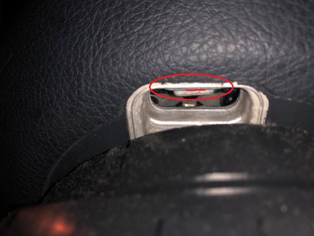

    Grazie. Domani riprovo
    edit: aggiorno per info a chi dovesse trovarsi con il clacson che funziona a singhiozzo. Ho tolto l'airbag con la tecnica del girare il volante di 90° sui due lati al fine di scoprire lo spazio visibile per sganciare la molla* che permette l'estrazione. ( Molto più comodo che l'infilare il cacciavite da sotto, che dopo aver ravanato per più di mezzora senza esito, ho solo rovinato la plastica senza successo. Bene che non si vede, )
    una volta tolto i due connnettori ho spruzzato del w40 e rimontato tutto. Ovviamente prima di procedere ho staccato la batteria.
    Ora funziona bene in ogni posizione.
    questa è l'asola che trovate sui due lati del volante in posizione perpendicolare, infilate un cacciavite piatto tra la linguetta e l'asola facendo pressione per allargare lo spazio, e avrete la possibilità di estrarre l'airbag. 5 Minuti senza stress.

    Ciao, anche io ho un problema al clacson che a volte suona e a volte no.
    Ho tolto l'airbag facendo come nella tua foto.
    Esattamente dove hai spruzzato il riattivante contatti?
    Perché ho visto che il clacson si attiva attraverso quelle molle che sono dietro l'airbag che una volta premute toccano sul contatto formato dal filamento lungo tutto il perimetro dello stesso airbag...
    Praticamente con l'airbag in mano staccato dal volante (con i connettori collegati ovviamente) si può far suonare tranquillamente il clacson :biggrin:
    Non vedo "contatti striscianti" come descritto a inizio post... e sinceramente vorrei evitare di togliere completamente il volante se possibile.
    Il solo smontare e rimontare l'airbag all'inizio sembrava aver risolto il problema ma da qualche giorno si è ripresentato :sad:... così speravo che il magico wd40 potesse aiutare anche me :biggrin:

    Il mio problema era che i contatti dietro all'airbag, premendolo per far suonare il clacson, non arrivavano a toccarsi tra loro ed attivare appunto il clacson.
    Niente contatti striscianti, blocco devioluci, spray o roba simile.
    Ho semplicemente sganciato l'airbag, piegato delicatamente un pò i contatti per avvicinarli e riagganciato l'airbag.
    Più semplice a farsi che a dirsi.
    Da quel giorno tutto perfetto ed è passato ormai più di un anno.
    Se hai un minimo di manualità puoi provare. Io ho risolto così.
