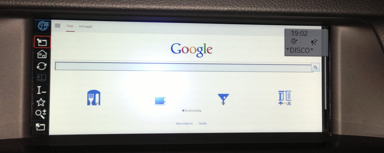

    internet con il Bluetooth funziona io ho l opzione dei 3gb al mese e posso usarli sia con il cell che mandarli tramite hotspot in wi fi cavo o Bluetooth.tra l altro quando nelle opzioni ho fatto aggirna lista servizi ha caricato con successo quindi ad andare va.quando ho tempo passo in bmw e vedo che dicono.

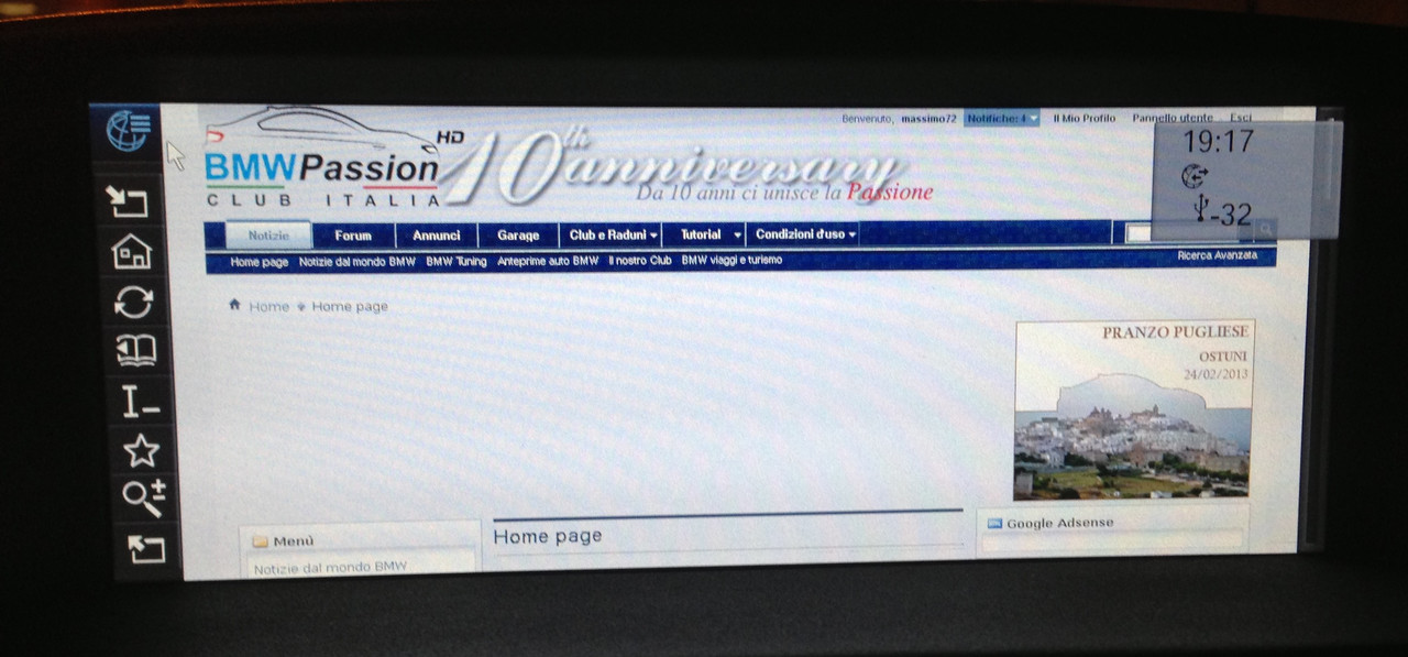

    internet da BT e' solo per vetture nel quale e' consentita questa funzione gia' dalla fabbrica ...cioe' che nascono con le opzioni SA614 e SA615.
    Per cui puoi aggiornare i servizi tutte le volte che vuoi , ma la funzione di internet ti dira' sempre " funzione non supportata in questo paese " o qulacosa
    di simile....
    "Ripeto" si risolve con una codifica......
