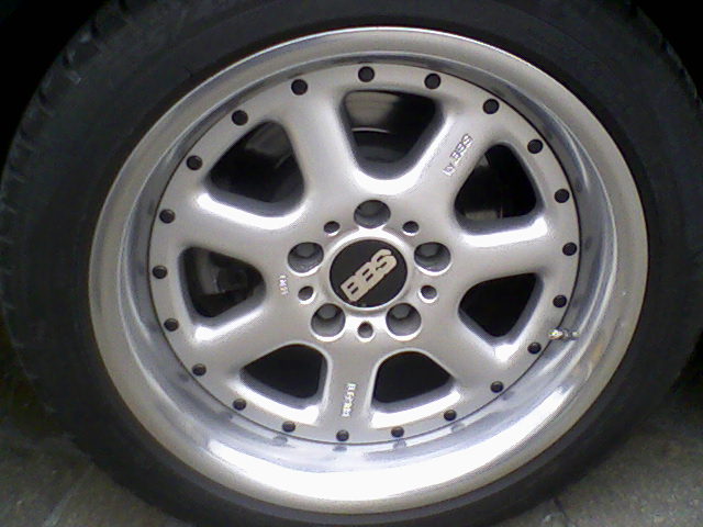

    I cerchi sono da "17" e sono della BUGATTI By BBS scomponibili, quello che me li ha venduti all'epoca li ha pagati 5 milioni, 2 su 4 sono rovinati al bordo.
    Mi dispiace ma non posso venderli perche mi servono per le gomme invernali, nel caso cambiassi idea sarai il primo che contatterò!
