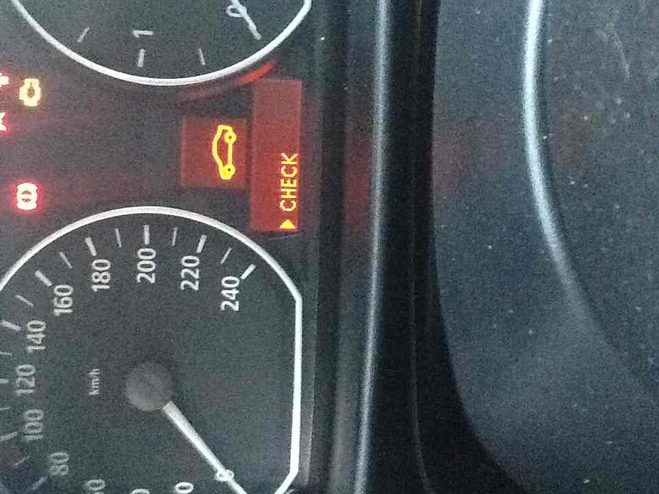

    come si fa il checkpoint?

    Scusa volevo scrivere check... E l'ipad ha scritto checkpoint... Cmq muovi la levetta che ce sul comando delle freccie
    Quando sul display esce a scritta check
    Schiacci il tasto BC e ti segna le spie di anomalia

    capito... ti posto quello che mi appare eseguendo quello che mi hai detto:

    se scorri la leva ti da tutte le spie dei problemi... anche a me esce la macchina sul ponte... ma io so gia che la colpa e dellemi pastiglie post... perchè il sensore mi dice che sono finite quando ne ho ancora parecchio!... prova a scorrere tutte le spie...
    Se rimonti i xeno e ti esce la dinuovo la spia sul ponte... porta a fare una dignosi... se il meccanico non è un ladro 20€ te la cavi!

    gli xenon le ho gia rimontate.... per forza!!!! con le h7 tradizionali veniva fuori l'errore dei proiettori anabbaglianti!

    E con i xeno appena accendi i fari ti segna gl'anabbaglianti?!?

    si...ma poi non me li segnala piu.... giusto un attimo....mentre se monto le lampade alogene h7 tradizionali, si accende la spia gialla dell'anabbagliante con il punto esclamativo e suona ogni 10 secondi!!!!

    Ok con gli xeno è normale... con le alogene è strano!

    Se la porti in bmw metti le alogene senno ti trovano il pelo nell'uovo!! La macchina rossa sul ponte se e'del 2006 potrebbe segnalare il check generale che va fatto ogni 100000km o se nn erro 5/6 anni basta azzerare c'e la procedura, premere il pulsantino dei km per tot secondi etc etc.. Adesso nn la ricordo bene..cmq puoi provare anche questo...l anomalia con gli H7 sta a significare forse, se tutte le luci sono accese e funzionanti che magari sara stato fatto qualche altro lavoretto insiene agli xeno tarocchi, portala in bm!!

    mi era venuto il dubbio... mica sapete la procedura esatta per l'azzeramento del service? io ho provato a spippolare...ma senza esito.... grazie

    Si devi tenere premuto x piu di 3 secondi il tasto x l azzeramento dei km quando ti compare il simbolo dell abs (cerchio giallo) col tasto BC puoi navigare (andando verso sopra o sotto ) nei vari menu azzerandoli premendo il BC ...mi sembra che devi fare tutto cio con la chiave inserita e motore spento

    sono entrato in una specie di menu avanzato... ma non si puo azzerare la famosa spia rossa (macchina sul ponte)

    allora:
    dopo molte traversie ho risolto.
    era guasta la centralina modulo fari vano piedi... praticamente le centraline xenon farlocche, hanno guastato la centralina.
    ho risolto a faenza....ho conosciuto un angelo che mi ha venduto una centralina usata (modello xenon) rimappata per le lampade tradizionali.... mi ha fatto l'upgrade con i dati del veicolo ed ho rimontato le lampade H7 tradizionali.... 110 euro....
    adesso la vettura non ha piu nessuna spia di anomalia accesa!!!!
