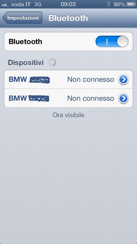

    nel menu' bluetooth dell'iphone quando si collega alla vettura come si chiama il dispositivo a cui si collega ?
    Solitamente il bluetooth originale bmw viene riconosciuto con una denominazione tipo ( BMW XXXXX ) dove le XXXXX sono le ultime sette cifre del telaio vettura.
    Se tu anziche' quello vedi un dispositivo kufatec significa che non c'e' installato l'originale .... ma senz'altro e'questo che viene denominato FISCON ed e' prodotto dalla kufatec:
    http://www.ebay.de/itm/FISCON-Bluetooth-FSE-PRO-BMW-Business-Professional-Navi-Pro-CIC-KUFATEC-38975-1-/350648542510?pt=Freisprechanlagen&hash=item51a448252e
    che se lo vedi installato funziona come l'originale ma non lo e'.
    Se mi invii le ultime sette cifre del tuo numero telaio posso controllare se il bluetooth originale sia installato di fabbrica.
    Ma tu la vettura l'hai acquistata nuova o usata ?...certo che se la vettura fosse stata acquistata nuova con l'opzione bluetooth .........
    ............................................................................................................e tanti altri puntini ancora.......
    Io con il bluetooth originale bmw e iphone5 non ho mai avuto un problema.
    con l'originale su iphone devi poter vedere questo :
