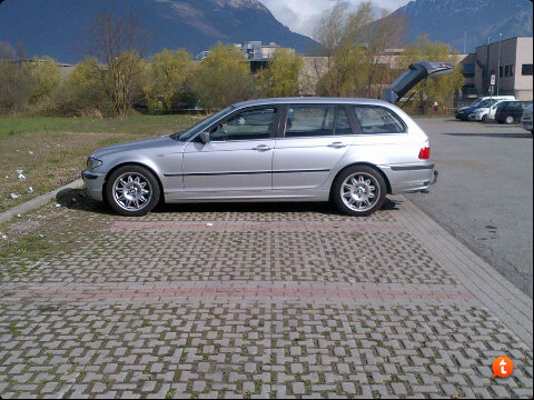

    a questo punto vorrei capire altri possessori di e46 con ammortizzatori bilstein b4 con pneumatici 225-45-17 preferibilmente 318d o al massimo 320d che altezza hanno dall'asfalto al parafango anteriore oppure quanti cm ci sono tra la parte superiore del pneumatico ed il parafango... almeno riesco a capire se è giusta l'altezza della mia ....

    320i touring e46
    Problema con assetto e tarature bmw e46
    Secondo me le altezze giuste sono come sopra (che sarebbe la mia)
    Tieni conto che davanti e' -15mm e posteriore +20 rispetto standard
    In foto gommata con semislick 225/45/17, ant 7,5x17ET41 e distanziali 20mm, post 8,5x17 et41 e distanziali 15mm

    secondo voi è nella norma ?
  16. AssoDiBastoni76
    2.581
    42
    7 Marzo 2011
    12.237
    No quello non è certo un assetto sportivo. se l'auto fosse appena scesa dal ponte sarebbe anche normale, ma se già si è assestata è sicuramente troppo alta

    Il problema di essere un Po più alte davanti ce lo hanno tutte le e46, la mia anche sembra un Po seduta, ma non mi sembra che è così alta come la tua eppure monto i b4 anche io con molle originali! Attenzione però che i b4 non sono certo un assetto sportivo.

    c'è qualcosa che non va, potrebbe esserte un problema di accoppiamento fra la molla e i mpiatti portamolla oppure l'ammortizzatore non correttamente inserito nel portamozzo, in qesto modo hai un camber positivo e poco carico sull'anteriore, la vettura non sta in strada!!!!
