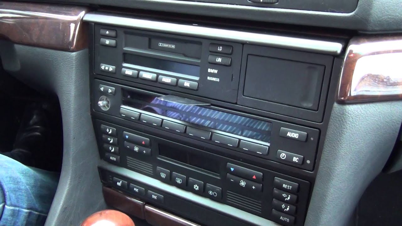

    è normale, sta a chi guida scegliere quella direzione.
    è così da sempre sui bizona bmw con controllo separato flussi.
    riporto ad esempio il pannello della 7 E38

    se lo metti in "alto" esce sul parabrezza, il che è una decisione di chi guida, visto che da questo può dipendere la visibilità che interessa, per l'appunto, chi guida.

    Capito, chiaro, d’altronde quel flusso è monozona, insomma non è divisibile. Grazie, ci hai tolto una curiosità.

    @PuccioE39 Il tuo discorso pensandoci non fa una piega; ma come mai sul pulsante del lato passeggero ci sono 3 direzioni ( frecce ), é stato questo a farmi venire il dubbio.
    L’ unica spiegazione é quella che ai riportato sopra tu.
    L’impostazione arii alta c’é anche sul lato passeggero ma é attivabile solo dal guidatore.
    Grazie mille mi avete tolto un dubbio enorme ..
