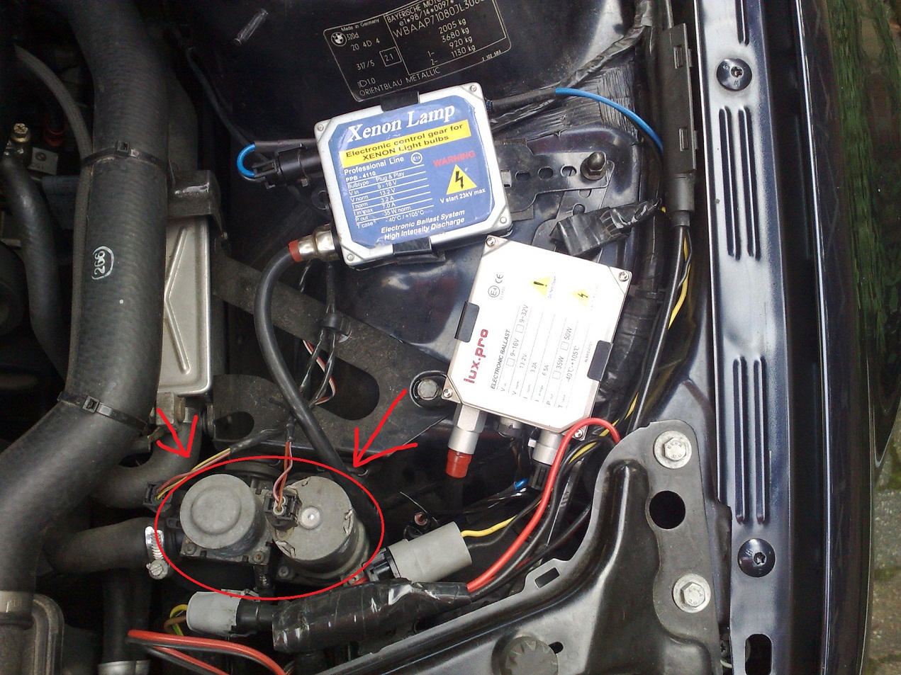

    anche a me è successo; il problema è che hanno invertito l'attacco dei tubi e hanno messo l'entrata dell'aria calda in uscita e viceversa, così bypassa l'elettrovalvola del clima e rimane sempre acqua calda che passa e aria calda in abitacolo. fai invertire i tubi e posizionare il bypass nella parte anteriore del motore e non nella posteriore.
    se ti servono ulteriori ragguagli contattami pure.
