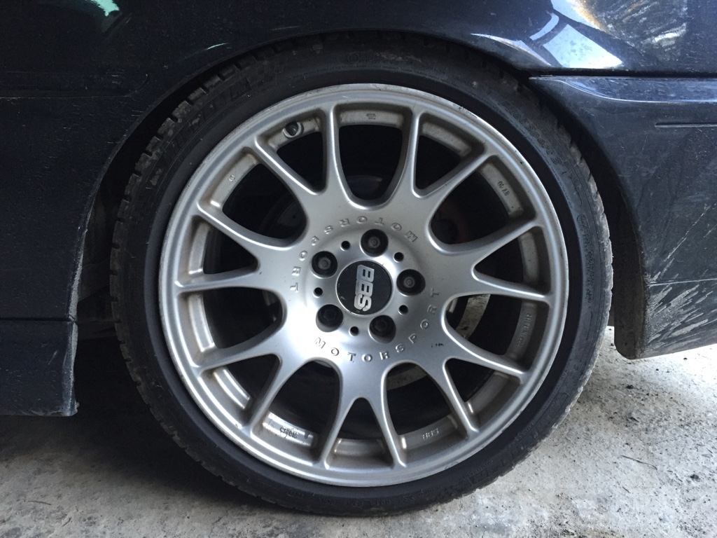

    (prima non visualizzavo le foto)
    l'assetto e' alto, molto..dubito che sia una questione di cerchi,
    poi, se fosse un problema di ET o cerchio troppo largo, il problema dello struscio l'avresti sulla spalla della gomma per la ribordatura dentro il passaruota (quella che deve essere ribattuta),
    se invece il contatto avviene piu' in alto, verso l'angolo della gomma diciamo.. e comunque verso il lamierato interno del passaruota (zona con vernice antirombo, lo noti perche' sara' sicuramente abraso), allora e' molto piu' probabile che sia un fondocorsa dell'ammo in determinate situazioni di carico

    [​IMG][​IMG]
