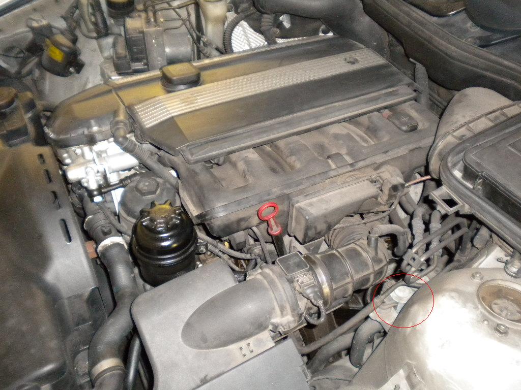

    un saluto a tutti !!!
    riguardo il clima, solo la zona "lato guida" l'aria anche se regolata correttamente esce sempre fredda non riesco a capire il problema, se stiro un pò le marcie esce appena tipida.
    Qualcuno di voi sa spiegarmi il motivo?
    grazie

    ciao, a me invece sembra un rubinetto bloccato... (pezzo n°6)
    non vorrei sbagliare, ma lo stadio finale della resistenza conivolge la ventola dell'abitacolo e non la temperatura dell'aria.

    non riesco a trovare il rubinetto di cui parli.
    sai la posizione?

    è nel vano motore, sul lato destro guardando l'auto di fronte.

    è andata a finire che oltre a non aver ancora riuscito a capire se sono i rubietti oppure lo stadio finale del clima ho scoperto che la ventolina all'interno del pannello del climatizzatore (sensore clima) era inchiodata dalla polvere l'ho smontata e pulita.
    Credo comunque siano i rubinetti perchè la ventola gira funziona tutto correttamente solo che l'aria calda non esce.

    Eccoli qua:
    nel cerchietto rosso:wink:

    Grazie!!appena posso provo a smontarli e ti faccio sapere. se riesco inserisco anche qlc foto magari può essere utile a qualcuno.
