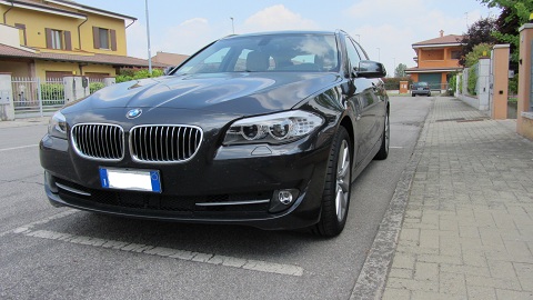

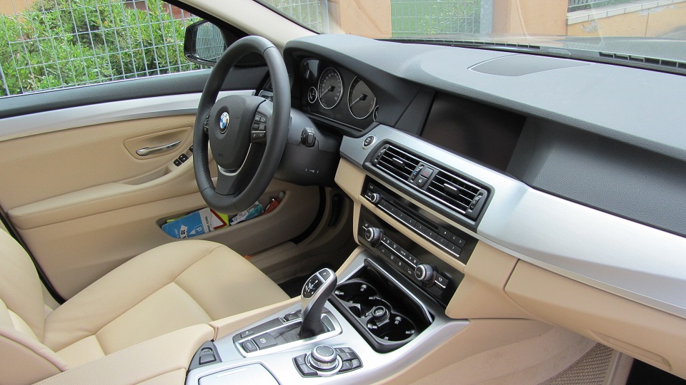

    sto facendo delle prove per postare alcune le immagini della mia F!! di colore Sophistograu-VenetoBeige
    [​IMG][​IMG][​IMG][​IMG]

    Complimenti, a quanto pare girando nel forum, l'unico ******* ad non avere il cambio sport sono io :-)
  5. actarus8v
    50.710
    5.224
    splendida ;) /emoticons/wink@2x.png 2x" width="20" height="20">

    Bellissima giogambu!
