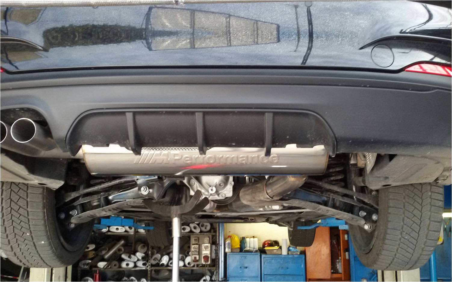

    Fase uno: stock
    Il piccolo segno rosso è il punto in cui tagliare il tubo
    Fase due: terminale stock "out"
    Fase tre: Mperformance appena installato, nella foto mancano ancora i finalini cromati e deve essere fatta la saldatura per unire i due tubi

    Allora, l'installazione del terminale del 330i/430i non è plug & play, ma si sapeva. D'altra parte alcuni possessori di serie 3 e 4 hanno detto che non è così nemmeno sulle loro vetture, credo che biemme si sia un pò incasinata con il raccordo dei tubi.
    Comunque un buon marmittaio non ha nessun problema a raccordarli, anche perchè i gommini di aggancio del silenziatore ed il centraggio dei due terminalini nell'asola del diffusore sono perfetti.
    Per chi non ha il diffusore Mperformance occorre invece accorciare un pochino i due tubi di scarico, altrimenti sporgono troppo in fuori.
    Niente valvola come sul precedente silenziatore Mpe del 28i, per fortuna.
