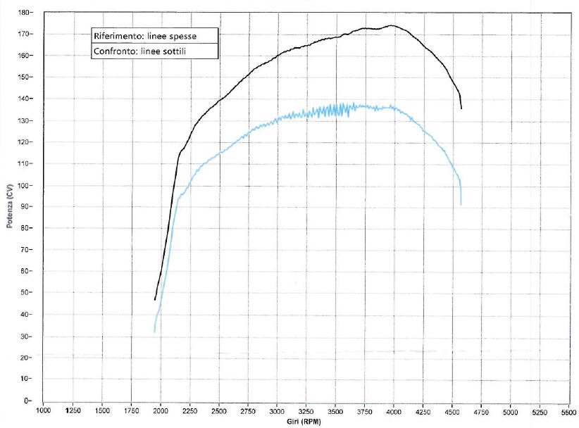

    Appena rullata la 420d al banco prova. 174,3 cv all'albero. Ne mancano oltre 15 per arrivare ai "normali" 190...
    Vedremo cosa dice BMW, carta canta.

    Non penso che le "rullate" abbiano valore legale.... vista anche l'ampia tolleranza che hanno come margine di errore e visto che sono una stima.
  5. rightrik
    rightrik Guest
    Valore legale non so. Ma se devono essere 190 e ne saltano fuori 185, ci può stare. Ma con 174, 16 di meno, credo che qualcosa che forse non va come dovrebbe ci sia davvero, peccato solo non poter rullare la 320d GT... Questo anche a giudizio del Professionista con i controcatzxi che ha effettuato la misurazione. Che non è chiaramente "Pino il fantameccanico della mutua"... BMW farà verifiche più approfondite, intanto. Vedremo se per loro va bene così, oppure no.

    i banchi segnano ognuno a loro modo in base alla taratura e tipo banco (frenato o inerziale9
    se ci aggiungi la % di margine sul dichiarato dalla casa, non vedrai mai portata a termine la tua se pur giusta causa

    Linea nera potenza all'albero
    Linea azzurra potenza alla ruota

    175cv su un B48 190cv non sono normali in ogni caso e sono al di fuori della tolleranza consentita (± 5%).

    ma questo dato da dove arriva?
    chi lo ha Rilevato?
    in genere per fare questo tipo di rilevazioni si deve inserire la temperatura, l'umidità dell'aria e con che marcia si è raggiunto il picco e la coppia.
    mi sembra un po' grossolano.

    Ho riportato solo il grafico, tutto il resto dei dati non erano necessari al fine della discussione.
    E ti garantisco che chi ha effettuato la misurazione è molto, ma proprio MOLTO, ben distante dall'essere considerabile "grossolano".
