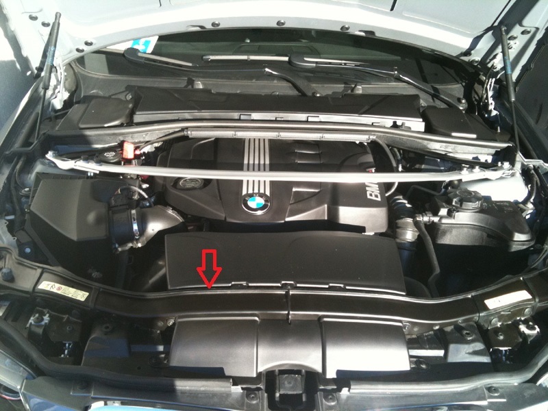

    e ho aperto la presa d'aria sinistra dell'air box P.S. (la vostra era chiusa???)
    Cosa intendi ? non hai foto del punto , così verifico ?

    Ecco la foto del punto che intendo io!!!!
    Se hai smontato l'air box qualche volta l'avrai notato sicuro, proprio dove inizia la presa d'aria sinistra il mio era chiuso, fatemi sapere....io all'inizio ho pensato che avesse lo stesso air box uguale a quello del 330d però che era appositamente strozzato dalla casa....comunque adesso ho provveduto ad aprire la presa d'aria e portarla identica a quella di destra limandola tutta e rifinendola con la carta vetrata...ora respira a pieni polmoni la bimba!!!:lol::biggrin::razz::mrgreen::sbav:
    Scusa se non ho la foto dell'air box aperto, ma adesso non ho voglia di smontarlo, se proprio no hai capito il punto esatto i prossimi giorni vedrò di smontarlo dai... e ti faccio una bella foto!!! ciao ciao....

    Ook... Appena posso guardo e ti faccio sapere
