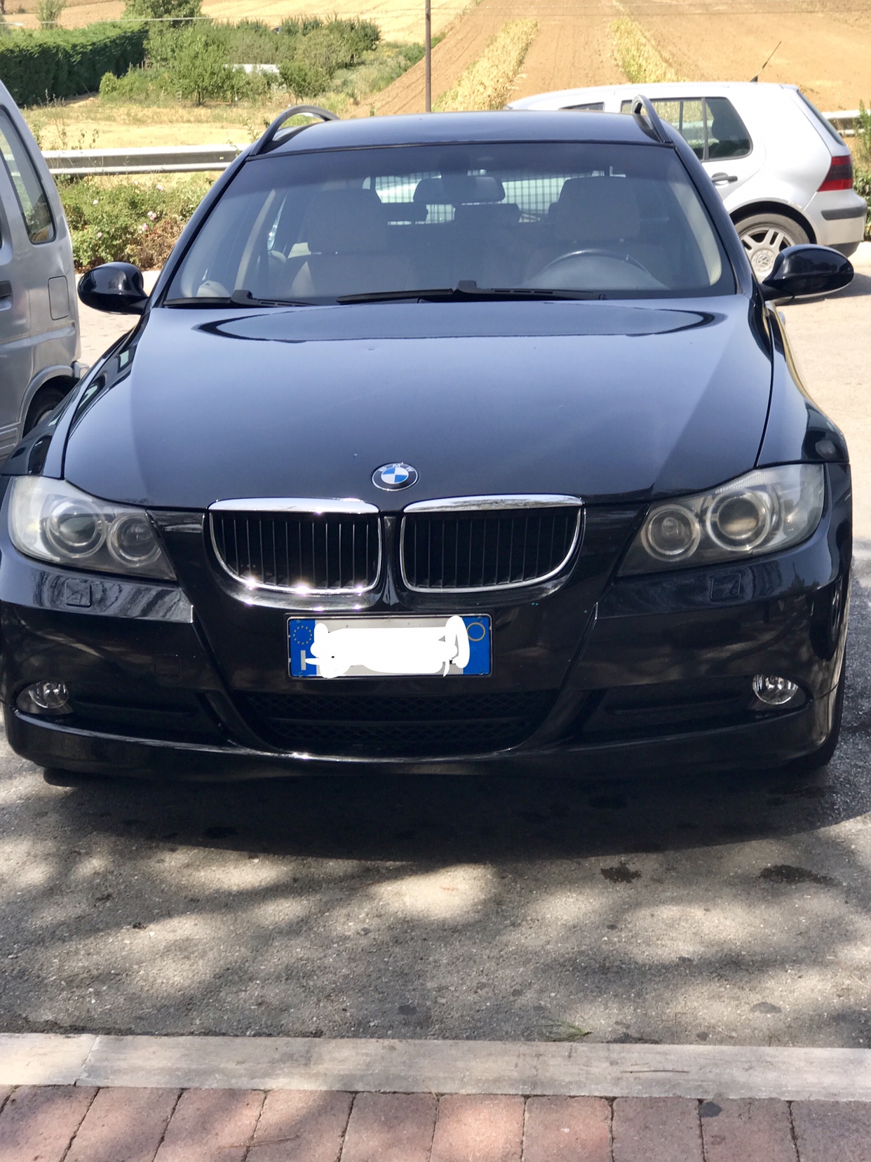

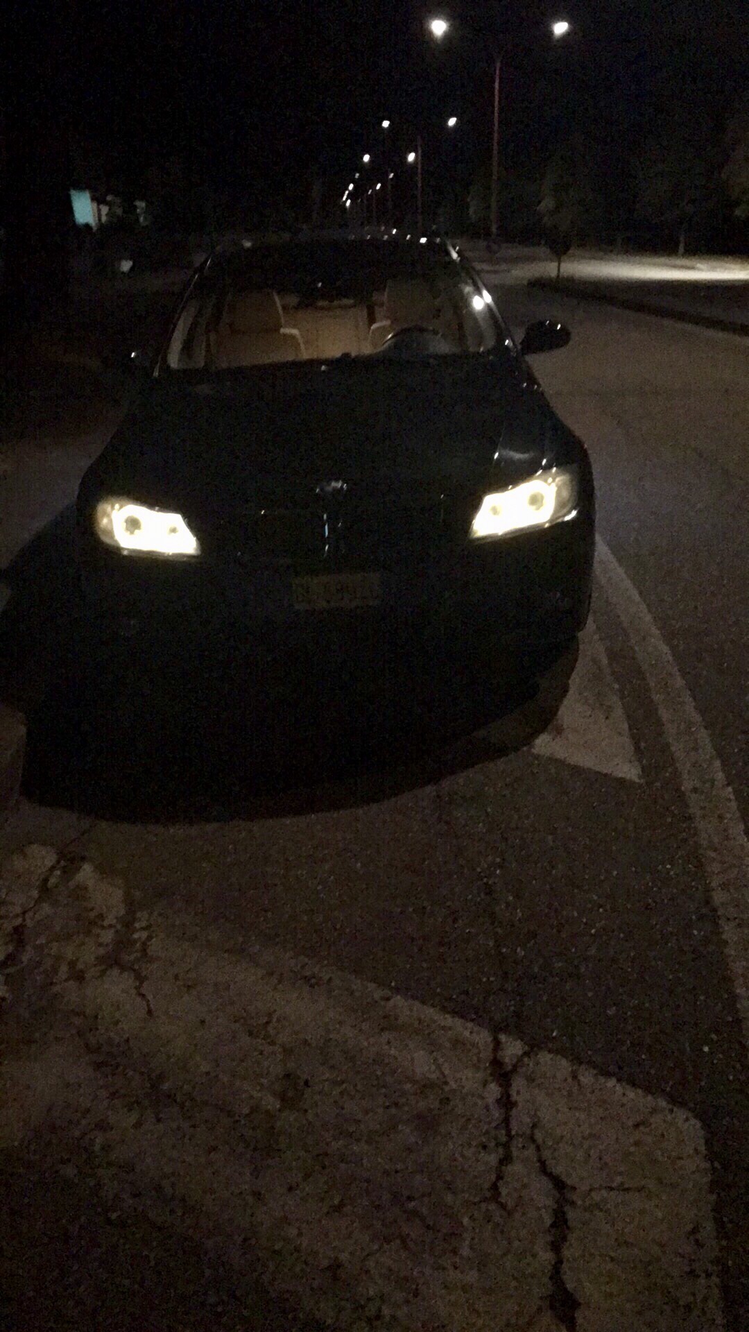

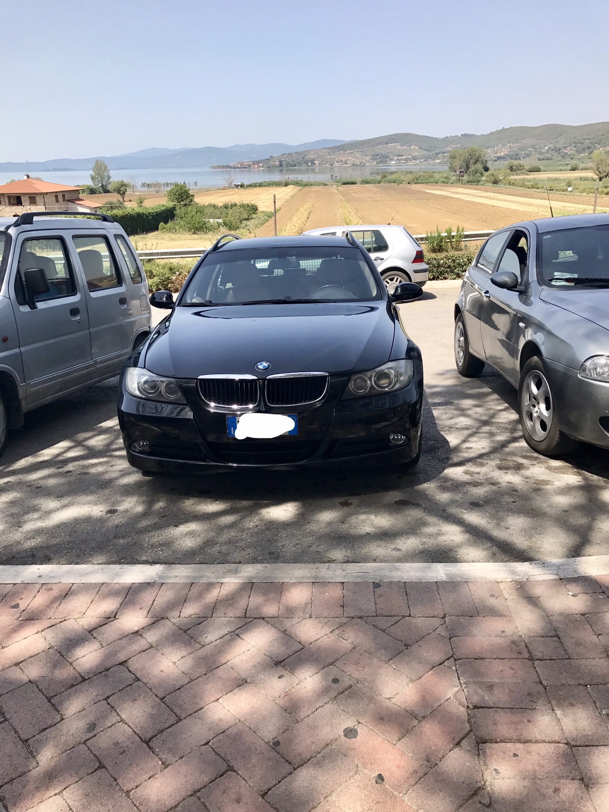

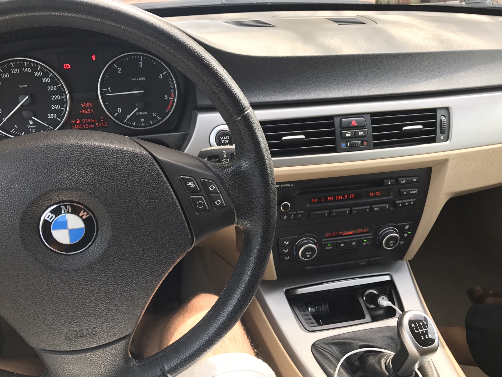

    Ciao a tutti
    Da una settimana ho acquistato una Bmw 318d 143 cv.
    Che dire...sono molto soddisfatto del acquisto!!!
    L'auto è del ottobre/ 2007 con 147k
    L'auto è tenuta benissimo, sembra nuova sia di interni, sia esternamente.
    Dovrei fare il tagliando filtri/ olio + pastiglie anteriori e posteriori + due pneumatici anteriori.
    Su internet ho trovato:
    Filtri olio / gasolio MANN + filtro aria RIDEX + filtro A.C. Bosch per un totale di 66 euro compresa spedizione.
    Pastiglie FERODO anteriori + posteriori a 90 tot compresa spedizione.
    I pneumatici 2x BRIDGESTONE turanza t001 225/50 r16. Per un totale 178 euro.
    Accetto consigli su cosa devo controllare e se i ricambi scelti vano bene come marca e prezzo...
    Grazie!!!
