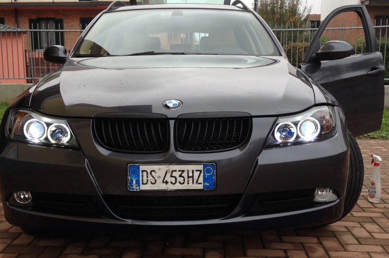

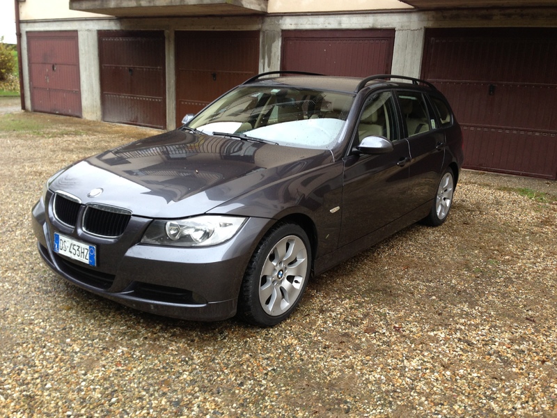

    Buon giorno a tutti!
    Sono Fabio dalla provincia di Milano, felice possessore di una Bmw E91!
    Acquistata da me un annetto fa, è stata un buonissimo affare, amore a prima vista!
    La macchine è del 10/2008, uno degli ultimi modelli pre-restyling.
    La colorazione è Sparkling Graphite, colore da me ricercato ed andato fuori produzione per tale modello soltanto due giorni dopo la data di produzione della mia auto.
    Era di proprietà di un dirigente Bmw, acquistata per la moglie. Difatti, macchina tenuta ottimamente 30000 km all'attivo al momento dell'acquisto.
    Scarsi optional, d'altronde era stata pensata con configurazione per una donna e pertanto a lei occorreva ben poco: interni beige con sedili in Sensatec in tinta e sistema CCC con navigatore.
    Ribattezzata "Vanessa" in onore della voce del navigatore, che vive di vita propria nella macchina, ogni tanto salta su a parlare dal nulla! ahaha!
    Ecco come si presentava il primo giorno, appena presa:
    Ora, terminata la garanzia del concessionario, sono iniziati i lavori di ampliamento optional.
    In primis, è stata fatta montare una centralina elettronica esterna della Simoni Racing configurata da meccanici del reparto corse di scuderia della categoria SuperCar, che testata sui rulli ha prodotto questi risultati:
    Bmw - 320 d - 2,0 Td 177 cv
    Kw: 130 Cv: 177
    Incremento: + 36 CV
    Accelerazione: 7,9 (di serie) / 7,5 (ottimizzata)
    Velocità: 230 (di serie) / 236 (ottimizzata)
    Coppia: 350 Nm (di serie) / + 70 Nm (ottimizzata)
    Da lì in poi sono stati eseguiti diversi lavori:
    - Installazione Fari Xenon Originali con sostituzione del paraurti con la versione con fori per lavafari
    - Sostituzione reni con la versione Performance
    - Verniciatura modanature interne in tinta con la carrozzeria
    - Installazione Sensori di Parcheggio posteriori Metasystem
    - Sostituzione di Volante, Pomello, Leva freno a mano e Poggiapiedi con la versione M-Sport
    - Sostituzione Frecce con modello a Led
    - Sostituzione Fanali Posteriori con la versione Blackline
    - Sostituzione Bracciolo con il modello sdoppiato
    - Sostituzione maniglia guidatore con porta occhiali
    - Installazione Vivavoce Fiscube con integrazione nel sistema CCC
    - Installazione Kit Apple ipod bmw con integrazione nel sistema CCC
    - Installazione Pack Luci interno ed esterno (luci alle maniglie, luci vano piedi, luci sotto porta, luci sotto alette parasole)
    - Sostituzione terminale di scarico con modello a doppia uscita (stile 6 cilindri bmw)
    - Sostituzione listelli sottoporta con la versione LCI
    - Sostituzione dei tappetini in tessuto con la versione in gomma ALL-SEASON
    - Riverniciatura completa dell'auto
    - Sostituzione Fari Xenon con versione BI-Xenon LCI
    Ora ci sono in ballo un paio di UP quali:
    - Installazione di specchietti elettrici abbattibili
    - Installazione Ambient Light nelle portiere
    - Sostituzione Specchietto Retrovisore con la versione Elettrocromatico

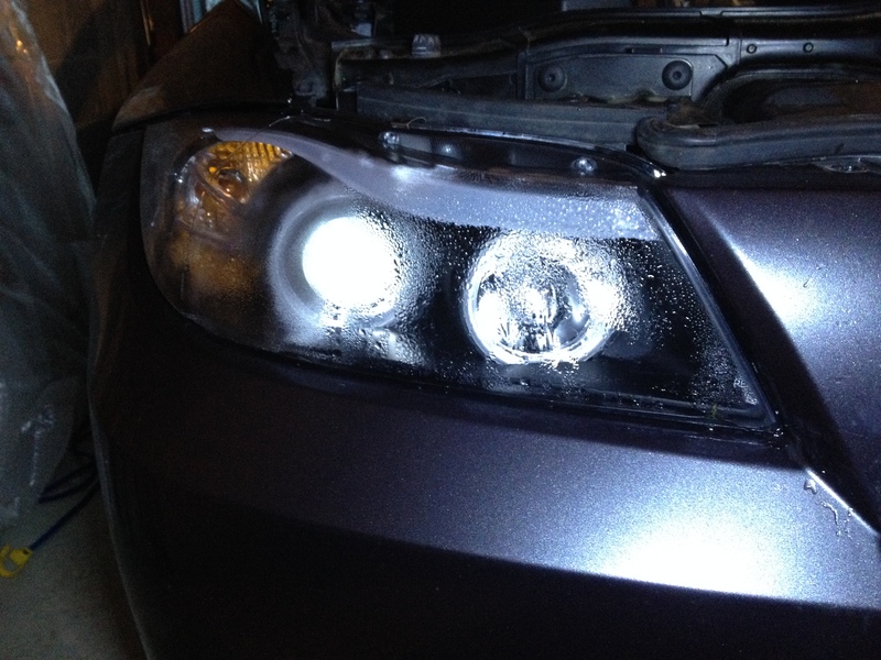

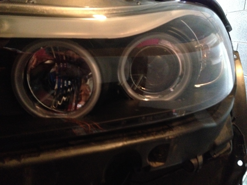

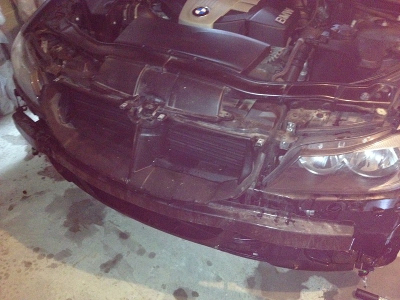

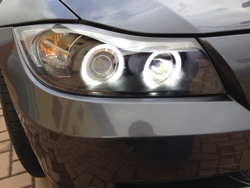

    Purtroppo causa maltempo non ho ancora potuto montare i sensori, ma in compenso sono arrivati i fari.
    A prima vista sembrano non male, solidi. Si vede che non è materiale originale Bmw, dalla consistenza e dal colore lucente delle plastiche.
    Levare il paraurti non è stato cosi semplice la prima volta, causa due viti (la medesima posizione da entrambi i lati) che per costruzione risultano poco accessibili.
    Morale della favola, 4 torx sopra i reni, 4 bulloni per parte (2 del rivestimento di plastica e 2 per la giunzione in alto nel passa ruota con il parafanghi) e 7 sotto il paraurti.
    Dopo di che 4 torx permettono di sfilare il faro con il relativo supporto. 2 li trovate visibili dall'alto mentre le altre due sono poste una sopra l'altra esattamente di fianco al radiatore.
    Altre 2 torx invece legano il faro al suo supporto in plastica per il posizionamento nell'auto.
    Staccato il fare basta levare le lampadine e il motorino regolafari, che trovate nel vano in cui è contenuta la luce abbagliante. E' ad incastro, basta ruotare e sfilarlo.
    Una volta rimontato sui fari nuovi, rimane da seguire le istruzioni fornite dalla Dectane per l'installazione dell'inverter che regola gli Angels.
    Istruzioni in inglese, lette e apprese ma poi fatto di testa mia diversamente.
    Per loro, l'alimentazione dell'inverter dovrebbe provenire dal cavo dell'auto dedicato all'alimentazione del faro, utilizzando dei rubacorrente come morsetto.
    Primo, trovare attualmente un ruba corrente da 0,75-1,5 è un impresa titanica, in quanto prima venivano prodotti da 3M ma poi sono stati messi fuori commercio in quanto non a norma.
    Secondo, dovrei comunque applicarlo sul cavo di alimentazione dell'auto. Ipotizzando di non cambiarla tanto presto e avendo messo dei fari a CCFL che comunque nel remoto caso in cui si brucino sarebbero da cambiare, non mi sembrava il caso.
    Perciò visto che comunque, l'idea era di sostituire in un qualsiasi caso la T10 che montava nel "baffo" con lampadina a led, ragionando sul discorso di assorbimento ed amperaggio ho valutato che avrei tranquillamente andare a prendere direttamente dalla sede della lampadina stessa il segnale per i CCFL. e così ho fatto.
    Un giro solo di nastro adesivo a fissare ma non ad inspessire l'incastro ed il gioco è fatto.

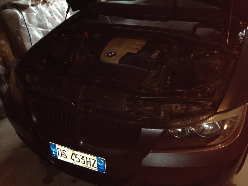

    Discorso lampade, enigma.
    Secondo me la colorazione dei CCFL puo' identificarsi in una colorazione di 5500 K piu o meno.
    Io prima montavo sulle parabole delle lampade xeno da 6000k, ho provato a tenere quelle e il risultato andava discretamente bene.
    Il problema vero attualmente è la condensa, che devo capire se derivante dal fatto che comunque il tappo per gli anabbaglianti è di gomma e, non avendolo voluto forare, ho provato a far passare lateralmente i cavi di alimentazione delle lampade, che crea dello spazio vuoto sul bordo del tappo in cui immagino entri umidità, causa della condensa.
    Da dire che la notte scorsa, appena montati e non ancora chiusi i tappi è venuto giù acqua per tutta la notte, trovando la mattina il faro destro bellamente allagato.
    Smontato, asciugato e rimontato.
    La condensa si ripresenta però. Allora sto valutando la possibilità di montare su un faro una alogena h7 per poter cosi chiudere bene il tappo e vedere se ci dovesse comunque creare condensa. Se così fosse, mi farei subito sostituire i fari in quanto evidentemente non ben sigillati (anche se visivamente sembrerebbe abbastanza fissati).
    Se al contrario cosi non fosse, o opterò per forare il tappo come di deve e poi siliconarlo, oppure semplicemente opterei per l'acquisto di un paio di H7 alogene discrete, magari le philips diamond vision o le PIAA da 5100k.
    Voi quale consigliereste per avere un effetto simil xenon che rimanga sulla colorazione degli Angel?
    Ecco qualche foto del lavoro!
    url immagine
    Ecco il faro allagato!
    ed ecco semplicemente "condensato"

    Intanto non sai quanto invidio i tuoi puddle... mi sono sempre piaciuti tantissimo!
    Per le modifiche conterei di fermarmi qui con il "non originale", attualmente ho provato le frecce a led ma non mi hanno fatto impazzire, pertanto al massimo scurirò le attuali.
    Fari erano d'obbligo... la parabola non la potevo vedere e gli angel mi piacevano troppo!

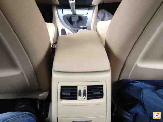

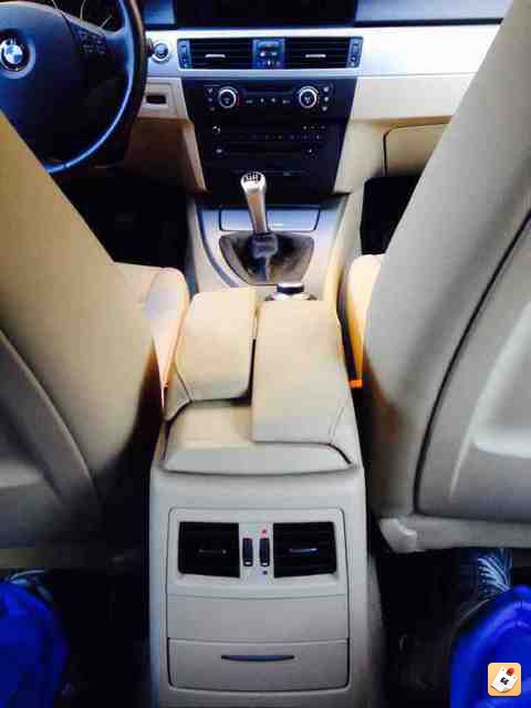

    In realtà, appena lo trovo a discreto pezzo vorrei mettere anche io il bracciolo sdoppiabile per rendere piu comoda la presa del cambio... magari anche sostituendo la leva con una piu corta in altezza (come il performance), sarebbe l'ideale!

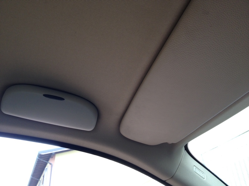

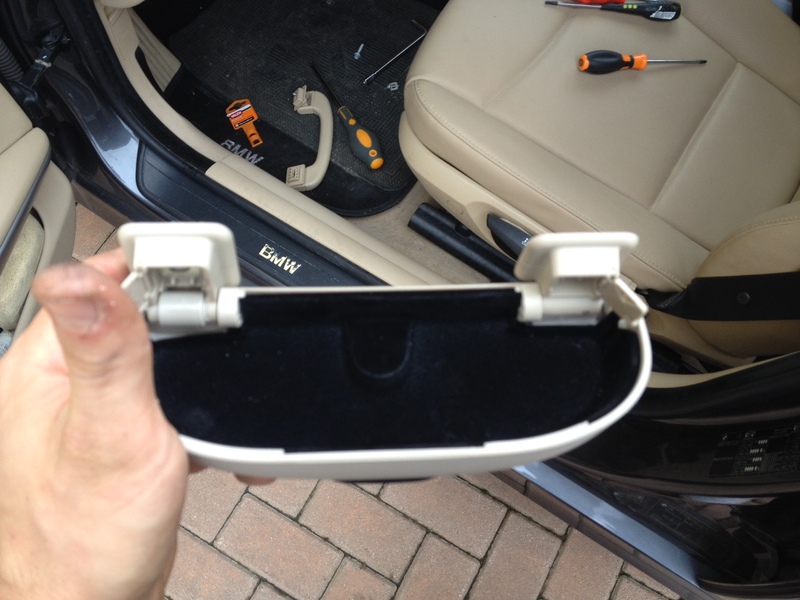

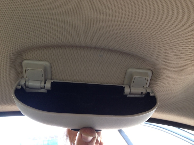

    Piccolo aggiornamento, installato portaocchiali al posto della maniglia anteriore del lato del guidatore.
    Ora in attesa dell'arrivo del kit vivavoce Parrot MKi9100 e delle lampadine blackline per le luci frecce anteriori.

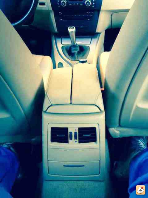

    Piccolo aggiornamento...
    Prima...
    E dopo...
    Mi piace di più, decisamente!

    Pure io ho montato dei fanali non originali con gli angel eye,simili ai tuoi,ma devo dire che la luminosità è molto diminuita rispetto agli ori a parabola.....

    Ma hai montato alogene o xenon aftermarket?

    È per quello... Il faro con lenticolare diminuisce del 30% la luminosità della lampada... Le alogene non illuminano già molto sulla parabola, fai te
