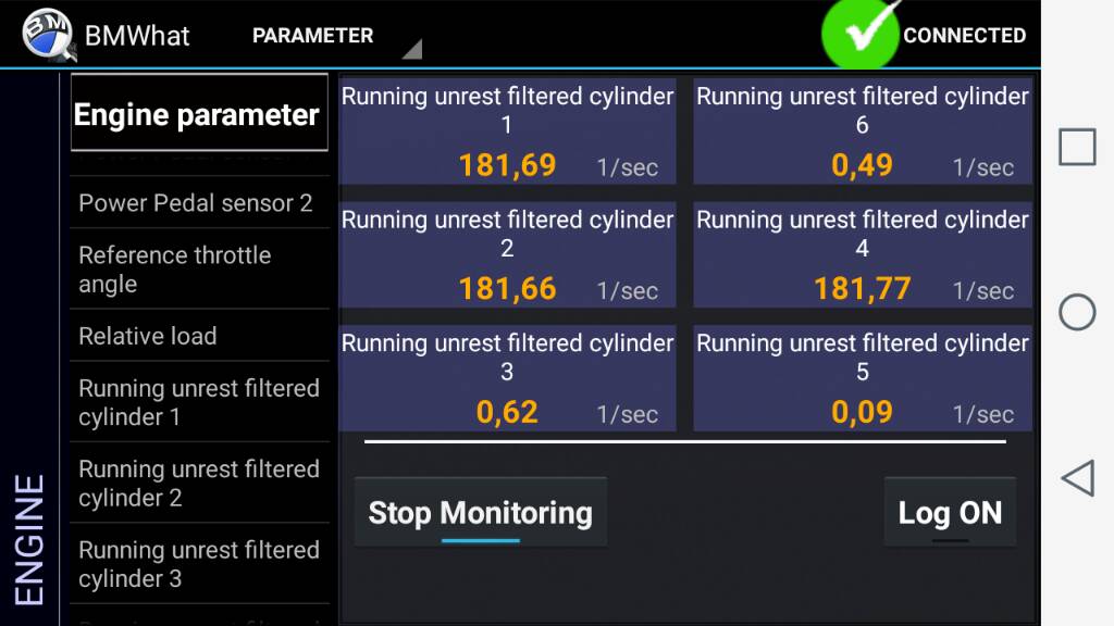

    Si però dalla diagnosi che ho fatto sembra che tre cilindri abbiamo problemi... E non credo sia solo colpa del caldo

    Ad occhio i cilindri 3-5-6 non sono nella media.
    Prova un altro meccanico,anche io penso non sia nella norma avere dei valori cosi sballati tra i cilindri. Da profano eh!
