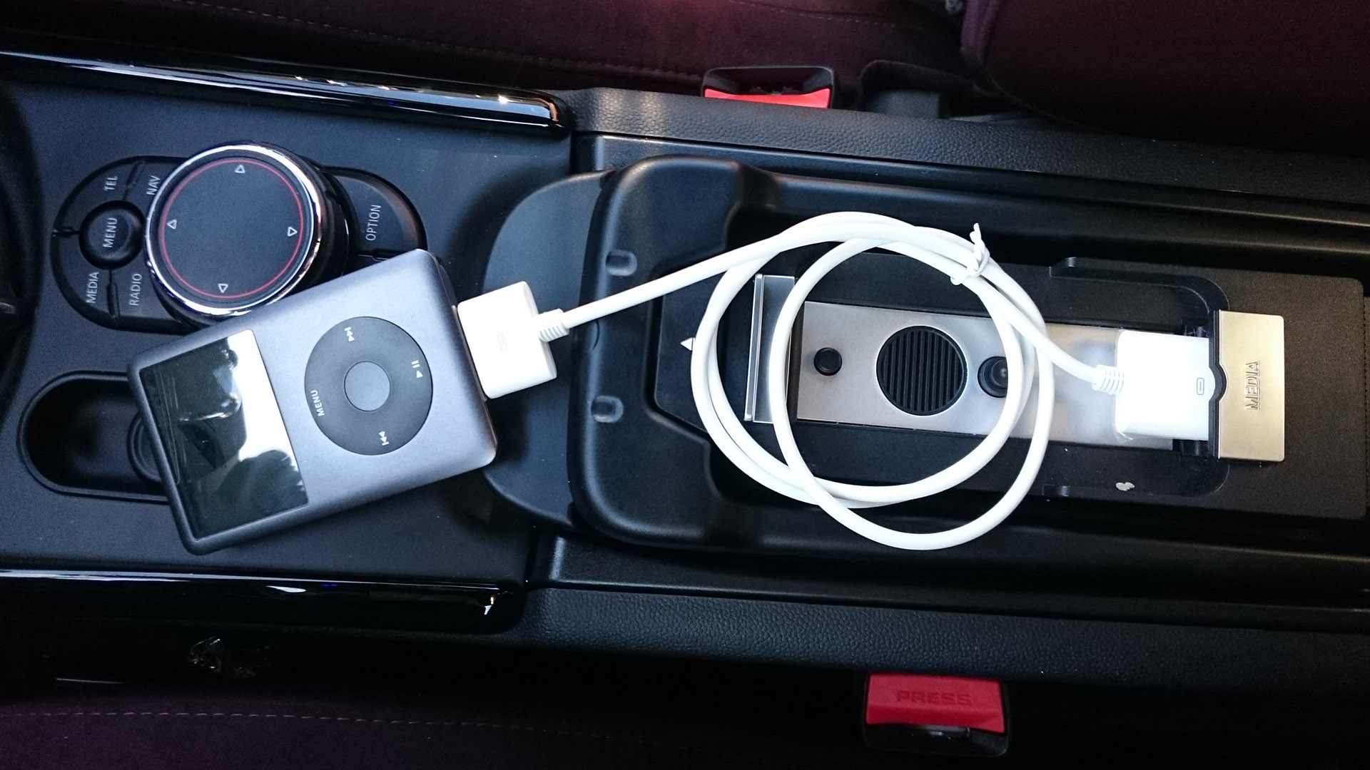

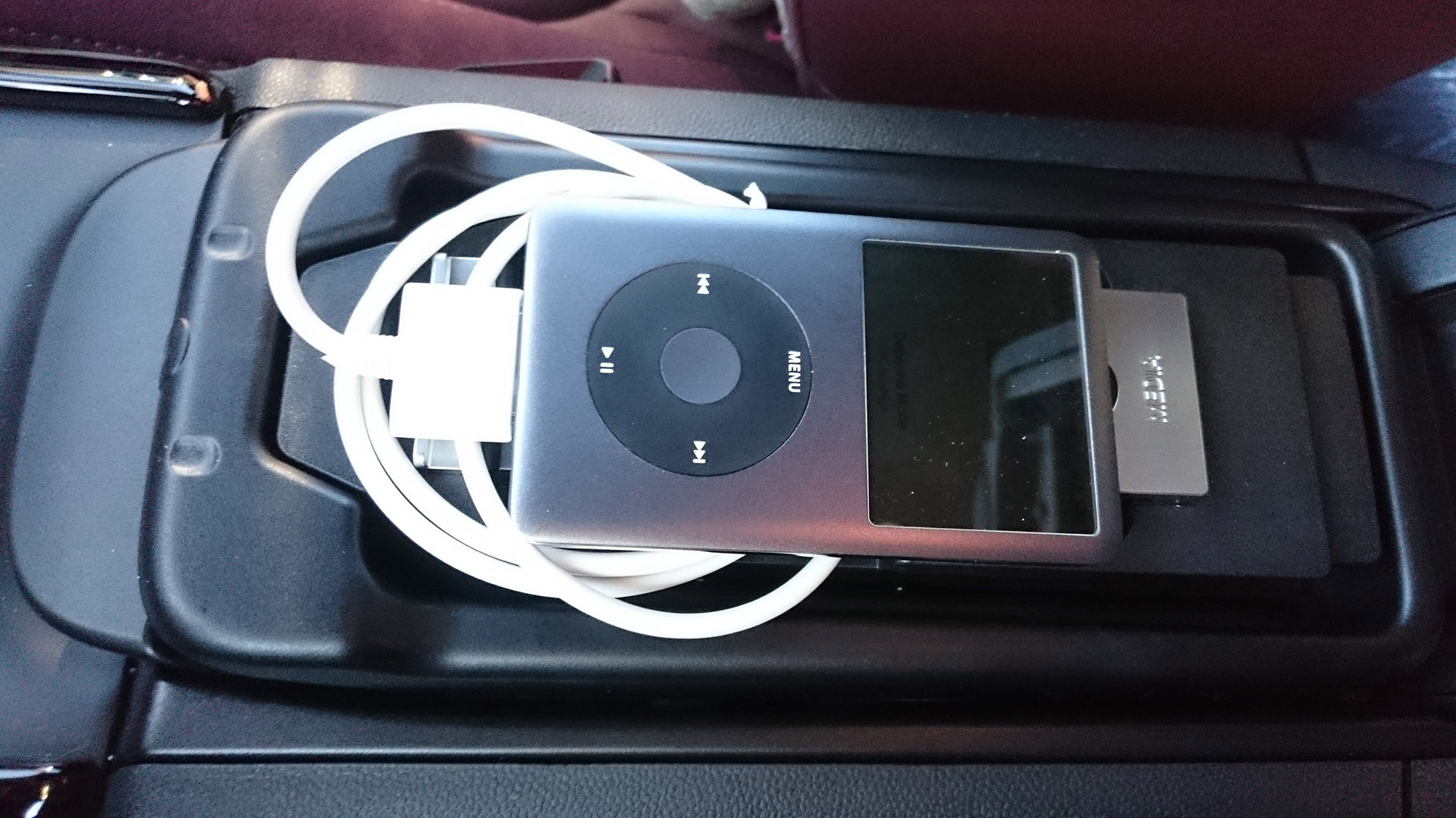

    Per chi fosse interessato ho optato per questa soluzione.
    Ho comprato uno Snap-In per iPhone 4s a circa 25 euro, in particolare questo
    Poi ho acquistato questo cavo, che non è altro che una prolunga per cavo 30pin apple con funzionalità dati (ne esistono anche solo ricarica che costano meno ma non funzionerebbero con lo snap-in), di preciso questo
    Quindi installando lo snap-in e collegando l'ipod tramite il cavo l'ipod funziona perfettamente come se fosse collegato alla presa USB. Devo dire che è abbastanza stabile e mi è capitato che il cavo si staccasse solo un paio di volte (il connettore dello snap-in è a molla e quindi tende a spingere il cavo fuori)
    Adesso sto cercando un iphone 4 o 4s non funzionante, per svuotarlo ed utilizzare solo lo chassis. Inserire il cavo prolunga al posto del connettore originale e farlo uscire da un lato per connetterlo all'iPod, in modo che, con il telefono inserito nello snap-in, l'iPod non si sconnetta piu.

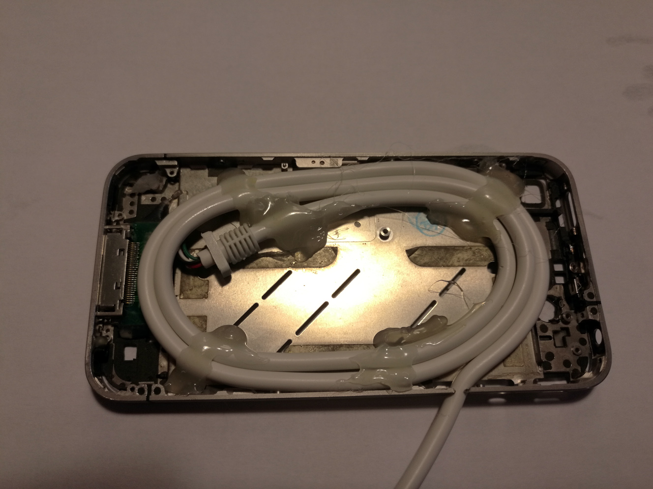

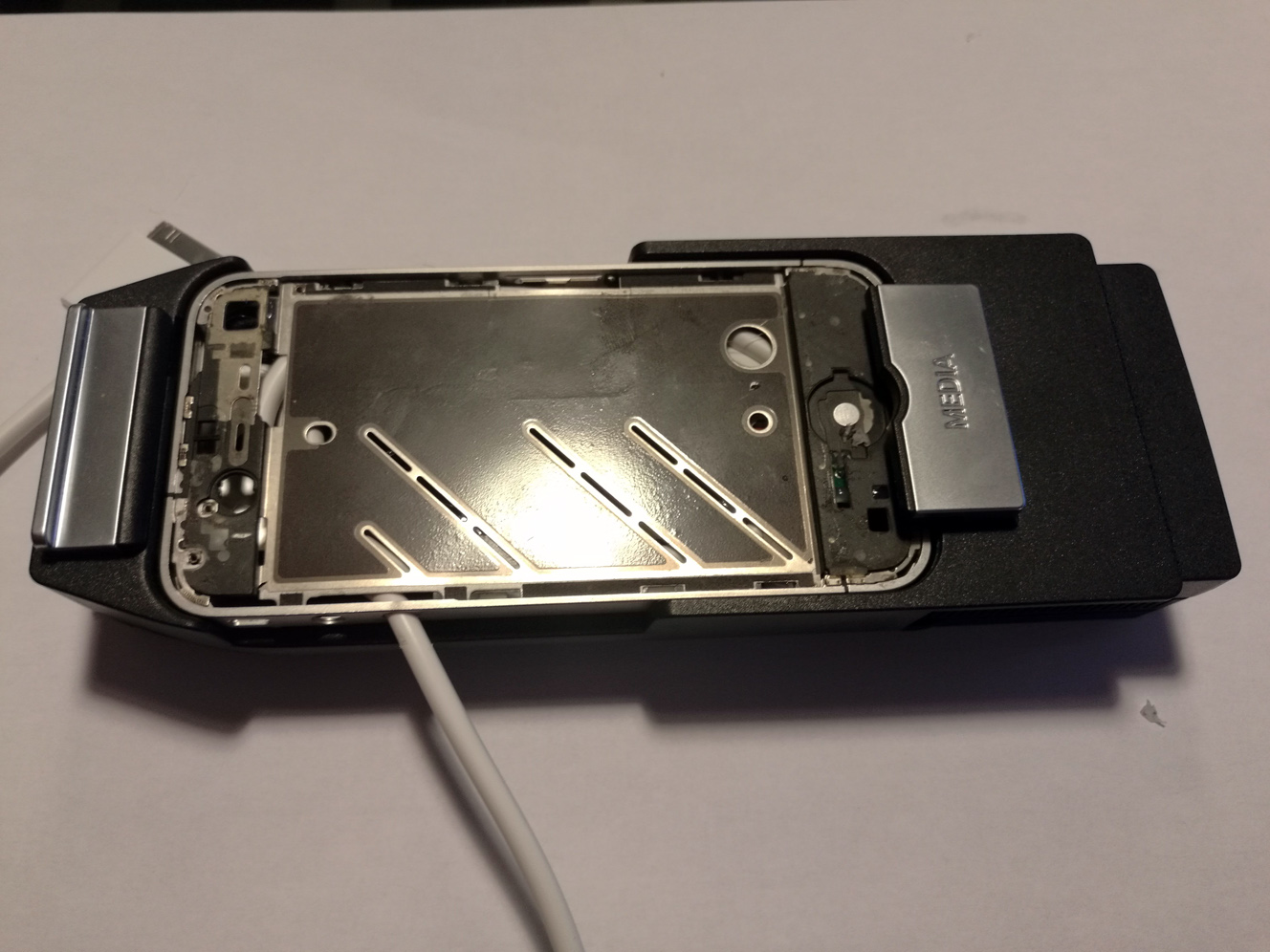

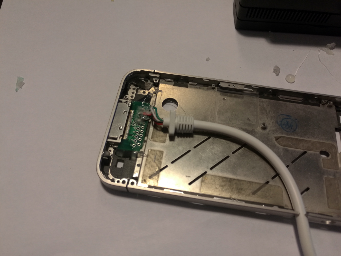

    Un aggiornamento sulla soluzione che avevo scritto nel post precedente.
    L'idea era quella di utilizzare lo chassis di un iphone 4 da inserire nello snap-in, ed adattarci il cavo dell'ipod in modo da avere una connessione stabile tra l'ipod e lo snap-in.

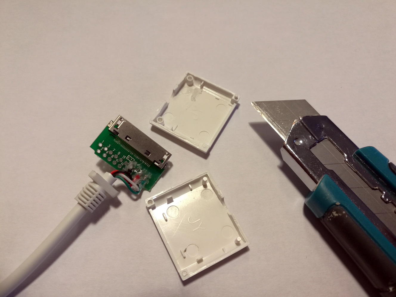

    Ho acquistato uno chassis di un iPhone 4, ed ho aperto con un taglierino il connettore femmina del cavo.
    Con la colla a caldo ho saldato il connettore alla porta dello chassis, in modo da poterlo inserire nello snap-in

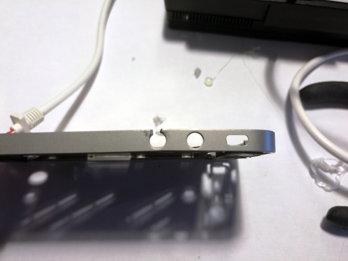

    Ho aperto uno dei fori che ospitano i tasti del volume sullo chassis dell'iphone per farci passare successivamente il cavo.
    Ho incollato la maggior parte del cavo all'interno dello chassis lasciando fuori solo parte necessaria
    A questo punto lo chassis è pronto per essere inserito nello snap-in ed avere una connessione stabile del connettore. In piu ho solo la quantita di cavo necessaria per connettere l'ipod, invece che mezzo metro di cavo arrotolato.
