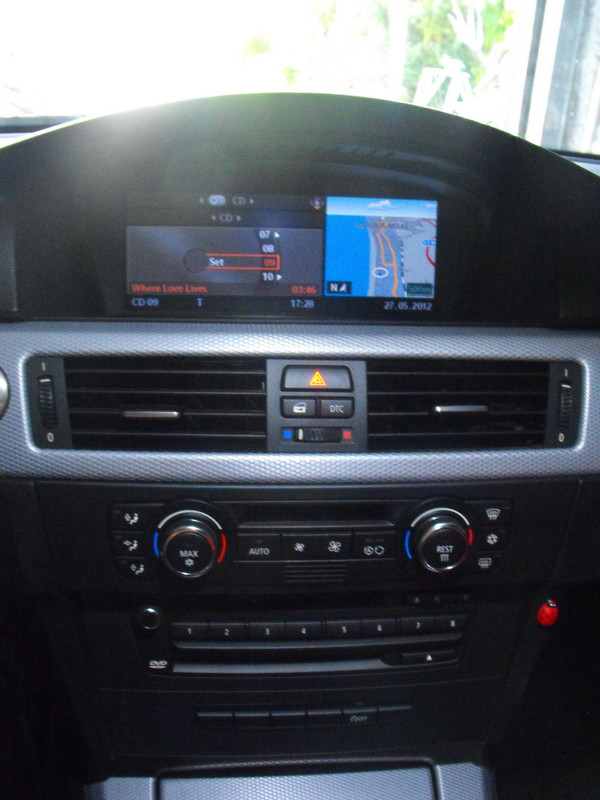

    io ho questo, non ho bluethoot, ed il caricatore cd il vecchio proprietario mi diceva che cera dietro al cofano ma io non l'ho trovato dove.

    OK, a occhio è il navigatore professional.
    Se il caricatore non è emigrato =P lo trovi nel bagagliaio, lato sinistro vicino al passaruota. C'è una maniglietta, apri lo sportello e trovi l'aggeggio ;) /emoticons/wink@2x.png 2x" width="20" height="20" />
