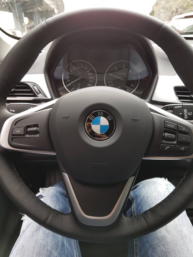

    ciao Smerky, vorrei postmontare il cruise su X1 F48... questo il mio volante... potresti mandarmi un messaggio con spesa indicativa e tempi di lavoro?
